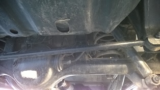

chassis rouillé.jpg ça c'était avant
ouai ba c est un peu ca et maintenan ca done quoi .. merci de ta clareté en tout cas j avoue moi aussi un peu maniaque
et la c'est aujourd'hui, 6mois après... c'est pas propre car il a plu hier!
par contre ça a tendance à s'arracher par endroits donc je pense que je referai un brossage partiel et rebelote pour un petit coup de peinture mais quand fera beau car la : brrrrr
