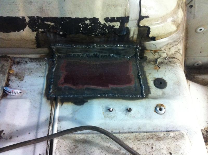

Voici quelques photos de l'avancement de la caisse avec un jour de retard :2 (15):
Etant soudeur depuis 1 mois (jamais soudé avant d'avoir le troll) je ne suis pas trop déçu du résultat !:2 (20):
Salut, tu soudes au mig fil fourré ou au gaz ?
Si c'est au gaz, je ne peux que te conseiller d'acheter du scotch aluminium et d'en mettre une bande de l'autre côté de ta soudure afin de conserver l'inertage du gaz.
Bonne continuation (merci pour les photos !)
Salut benje,
Je soude au mig avec gaz mison12 !
Tu trouves ça ou le scotch aluminium ? Et qu'est ce que ça change ? (Désolé je n'y connais rien a la soudure:2 (20):)
Merci
Le Scotch alu tu trouve ça rayon fumisterie dans une grande surface de bricolage.
En fait protéger le verso de ta soudure, ça te permet de conserver l'inertage. En soudure inox ça te permet d'éviter l'oxydation. En soudure normale. Ça te permet d'avoir un meilleur bain de fusion, plus régulier. Et surtout constant. J'ignore si ton garage est parfaitement abrité mais la soudure mag avec gaz est déconseillé en plein air. Je ne suis pas soudeur non plus. Je soude à l'arc, je n'ai pas de poste mig mag ou encore tig mais je passe beaucoup de temps à me renseigner sur le sujet.
J'irai chercher ça ce week-end et j'essayerai !!
Mon garage est bien abrité, du coup pas de problème pour le mig au gaz !
En tous cas merci du tuyau !!!
Quoi qu'il en soit, tu mets à nu et dégraisses tes tôles à chaque fois ?
Pour le Scotch, il ne faut pas juste le coller. Tu le plies sur lui-même dans la longueur et tu ne colles que ses bords. Comme pour faire une goulotte. Es-tu anglophone ?
Oui je mets mes tôles a nu avant de souder
Anglophone ... On va dire que je comprends quelques trucs mais je me démerde !:2 (15):
Alors sur youtube tu as d'excellentes pages: celle de Jody: Welding tips n' Tricks et d'un jeune soudeur : ChuckE2009. tu as de quoi passer du temps :) de même que la communauté de soudeurs.com
J'irai voir ça ! Soudeur.com j'y suis déjà passé dessus !
En tous cas merci pour tes infos !!

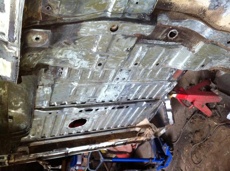

Bonjour à tous,
le troll avance doucement je suis en plein nettoyage du dessous de caisse et autant dire qu'il y a du taf !:2 (24):
Je posterai des photos dans la matinée si j'ai le temps :2 (20):
Voici les photos
on décape le dessous de caisse
Désolé les photos sont à l'envers je ne sais pas comment ça se fait !!
Modifié par dimitri57

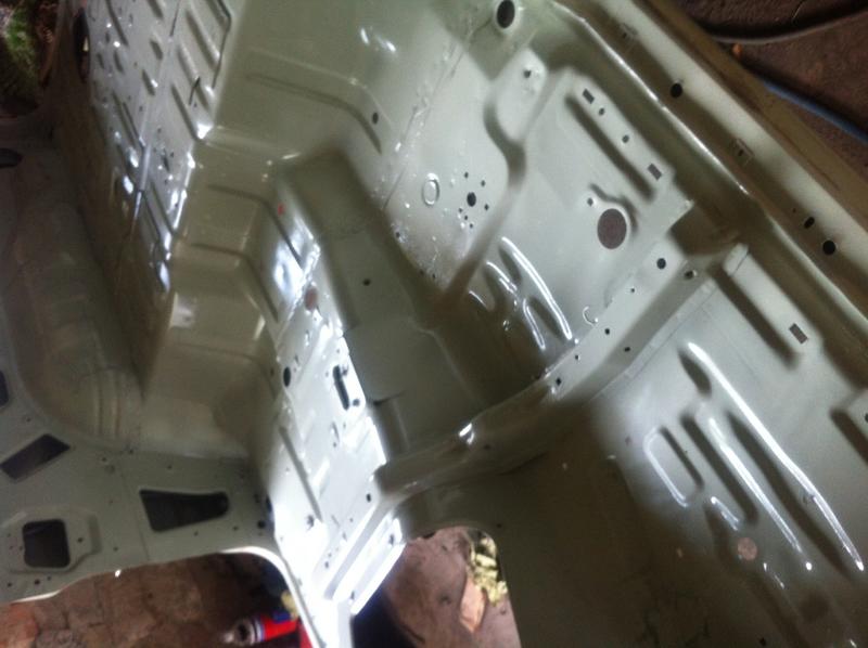

Voici les news du week-end
J'ai fini de décaper le dessous de caisse vendredi après-midi et après un bon nettoyage, on phosphate et un bon coup d'apprêt époxy gris et blanc !!:2 (15):
Et samedi après-midi après un léger ponçage de l'apprêt on blacksonne tout ça !
Ca paraît neuf !!! :2 (24):
Ca fait du bien de voir ce genre de résultat !:2 (15):
La suite le week-end prochain si j'ai le temps de m'y mettre dessus !!
Ah oui j'ai aussi mis du mastic polyuréthane sur toutes mes soudures avant le blackson
