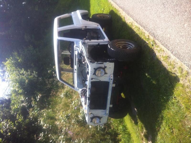

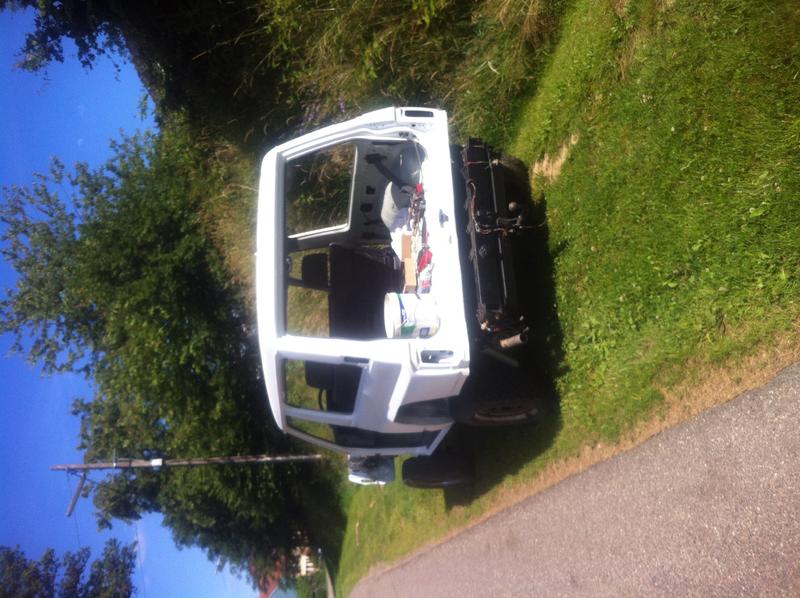

Et hier mariage du châssis et de la caisse avec mon père !!!:2 (15):
Comme ça fait plaisir de voir ça après 10 mois de démontage !!!

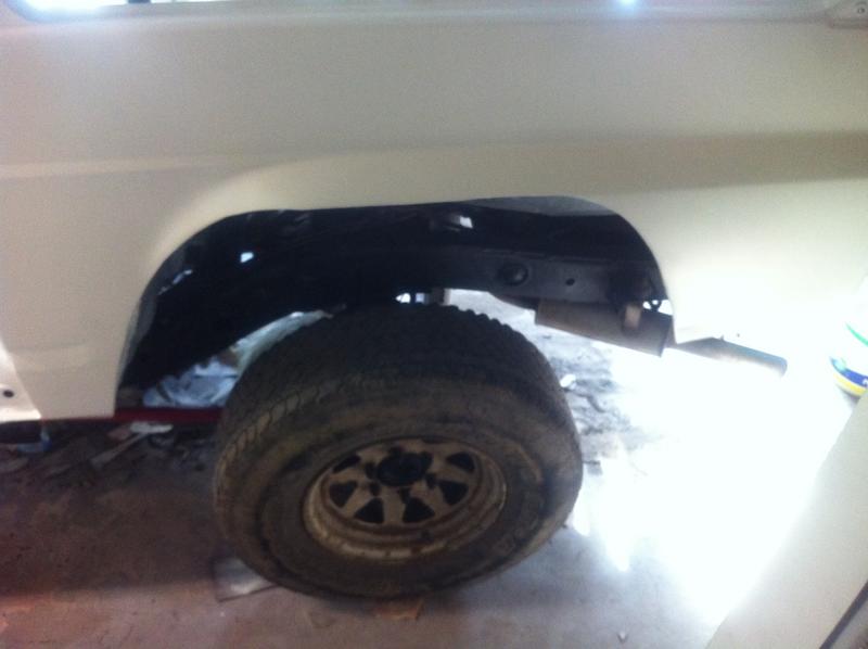

Les ressorts de y61 long l'ont bien remonté je ne connais pas encore la hauteur finale vu que je n'ai pas les pneus mais je peux dire qu'il est déjà haut !!! On ne s'en rend pas bien compte sur les photos !!
Les passages de roue arrière paraissent immenses avec les 31/10,5/15 ! :2 (24):

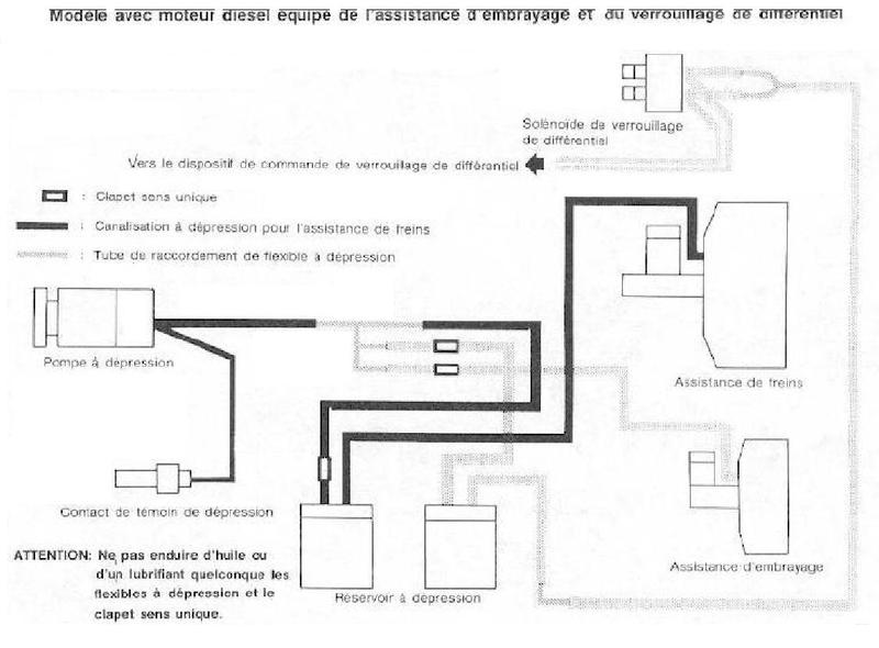

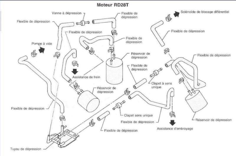

Par contre j'ai une petite question ! Je ne me souviens plus sur quoi ce branche les 2 petites durites qui sorte de la pompe à vide ??:2 (20):
Salut tout le monde,
Hier remontage de tout ce qu'il faut pour démarrer le moteur !!
Un petit coup de préchauffage après 10 mois d'arrêt et là au quart de tour :2 (15): Comme si je l'avais démarré hier !! Ça fait plaisir d'entendre la douce mélodie du 6 en ligne !!
Les 35 pouces sont commandés :2 (15): Je suis parti sur des COOPER STT en 35/12,5/15
Par contre j'ai une petite question ! Je ne me souviens plus sur quoi se branche les 2 petites durites qui sortent de la pompe à vide ?? :2 (20):
Bonjour Pierre Grosjean,
Merci pour le schéma mais je n'arrive pas à lire ce qui est inscrit dessus
Merci Pierre Grosjean !! C'est nickel maintenant !!
