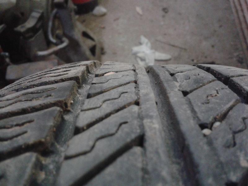

pneus déformer
Voila, la cause! pneus deformés, mais jamais vu de cette façon.. Comme si je les avais sur gonflé mais je dépasse jamais les 2,5b..
Des pneus de Clermont-ferrand...lol :2 (15):
C'est du michelin tout de même :2 (20):
