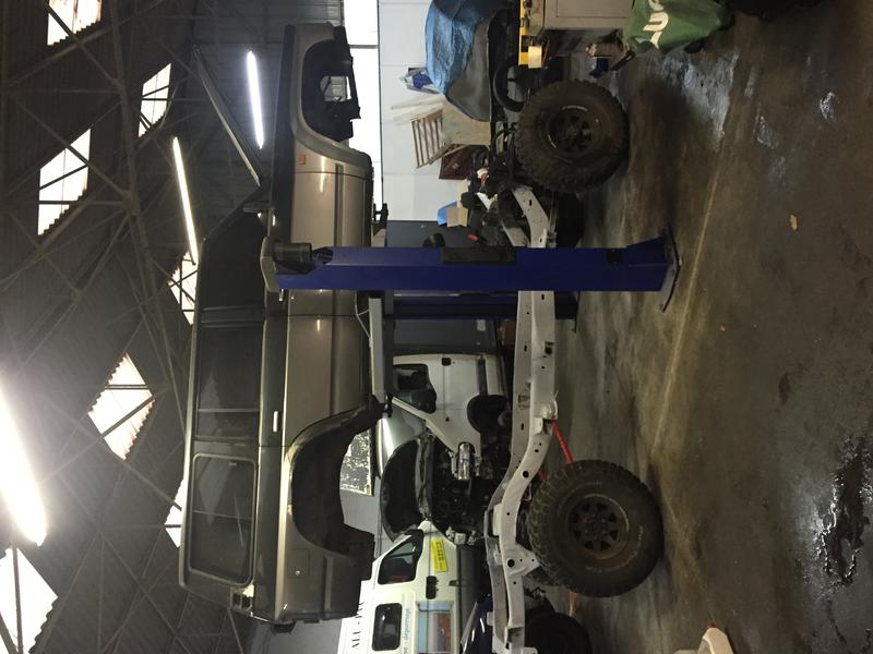

du coup la caisse a été vidée et on commence à la séparer du chassis
et le chassis un peu plus loin c'était pendant les vacances de noel que j'ai commencé la bete
a premier vue il a pas l'air trop pourri mais l'air fait pas la chanson
du coup c'est partis pour 3 jours de sablage et decapage de rouille
on enleve la mécanique et roule ma poule
et apres 3 jours de m...e voila ce que ca donne
j'avais commencé le frameto mais tite photo s'imposait quand meme lol
du coup il a eut 2 couches de frameto et il est apprété j'ai fait mes tirants arrieres réglables et la barre panhard

le chassis en appret
ce matin couche d'anti gravillon
ça commence à avoir de la gueule
