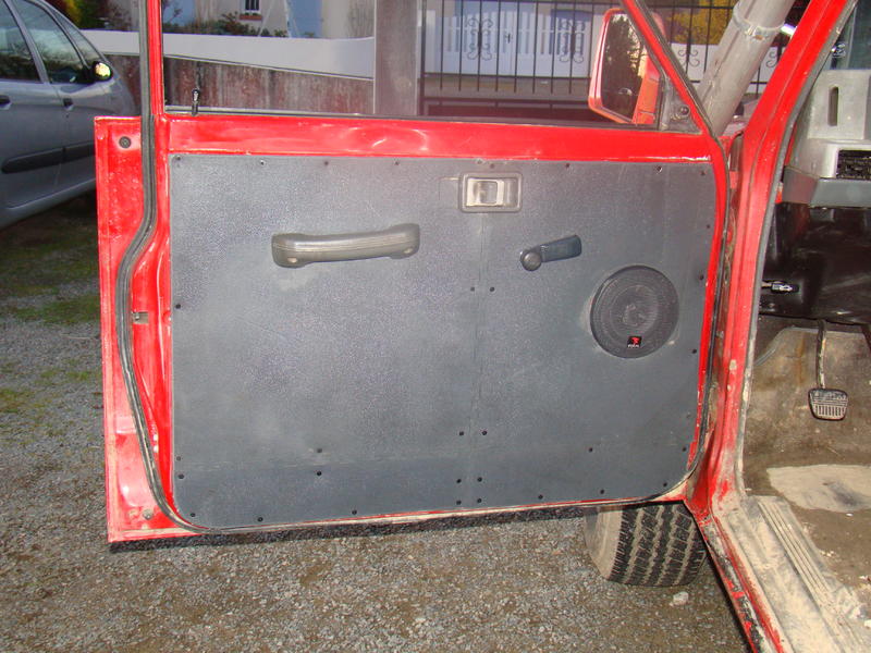

Quelques photos de mes nouvelles garnitures de portes:
et des travaux du jour,démontage de la cloison existante et du siège conducteur :
Avant y avait ça :
c'était pas très beau et surtout pas très étanche,je vais tacher de faire mieux...
avec quoi tu as fait tes panneaux de porte :2 (14)::2 (14)::2 (14)::2 (14):
Comme ça m'a pris "comme une envie de ch..r" de vouloir les refaire, avec ce que j'ai trouvé à la maison,
des dalles de sol en plastique souple récupérées sur un chantier y a longtemps.:2 (15):
C'est souple, résistant et au moins c'est lavable ce qui est pratique.
C'est souple, résistant et au moins c'est lavable ce qui est pratique .
nickel je dois avoir ça dans le fond de mon sous-sol. je pense faire pareil. car ceux d'origine avec les partie en tissu quant tu as fait du terrain gras, pour les nettoyer c'est le bordel :2 (15)::2 (15): encore merci

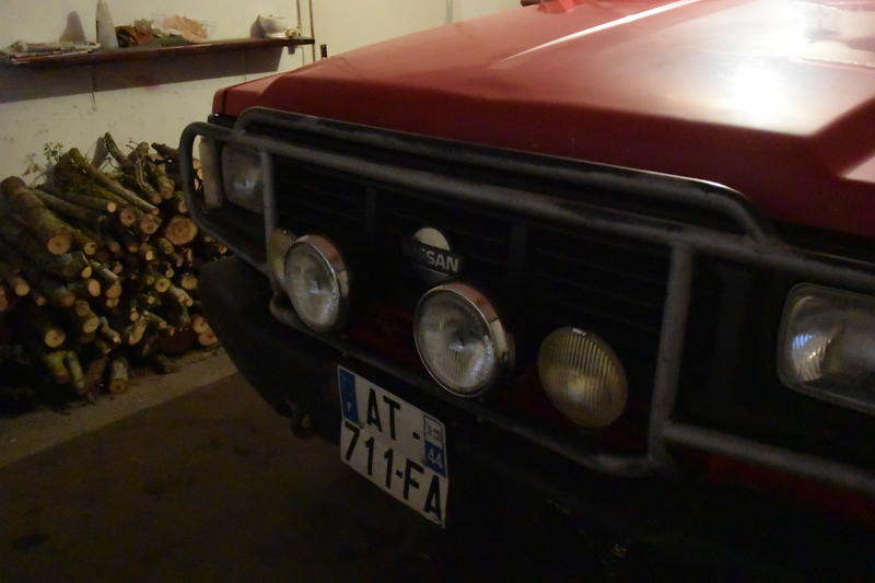

Aujourd'hui, montage des oscars.
Je vous mettrai une petite photo ce soir.

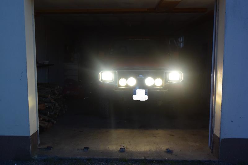

Comme promis les photos des LP, des bons vieux Oscars à l'ancienne comme je voulais ...
ça va avec le troll, je trouve:2 (26):
super boulot :2 (24)::enaccord8: avec les LP tu dois y voir la nuit :2 (17)::2 (15):
