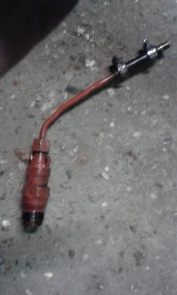

resultat:
en rentrant du taff j'ai tout de suite mits les cylindres sous pression( 9bar) et le cylindre 3(Distri) fait monter le niveau d'eau donc la compression passe par le JDC ou la cucu.. J'essaie de finir le troll avant vendredi pour faire ma voiture se week end, je vais déculasser regarder le joint et vérifié la planéité de la cucu :2 (22):
L'outil fabriqué:
Un injecteur PSA vidé entièrement les retours bouché au semi, relier a une conduite de gazol coupé et raccordé a une valve dénudé :2 (15):
resultat:
L'outil fabriqué:
