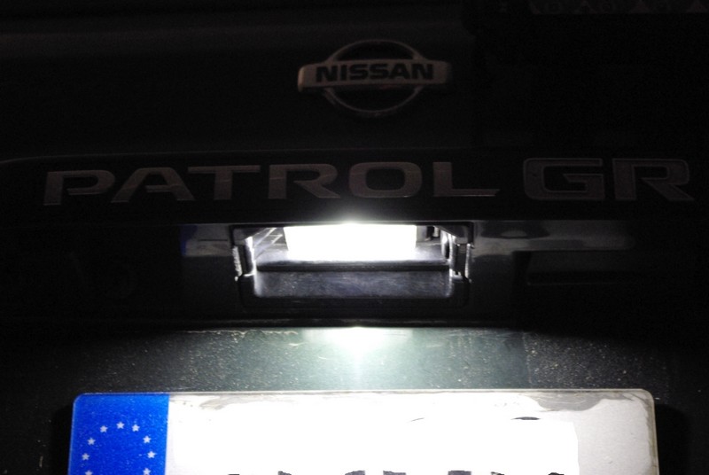

éclairage de la plaque : Ampoule LED T10 - W5W - Anti-Erreur ODB 5 Blanches Voiture / Auto / Moto

Plaque minéralogique, référence ampoule : BA15S-P21W 10 leds canbus.
