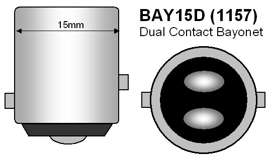

les ampoules led existent en double filament ?
j'ai trouvé ça : BAY15D - P21W/5W blanche CANBUS chez mon fournisseur (je prends tout au même endroit question de frias de port, il en existe sans doute d'autres ailleurs)
Ampoule LED BAY15D - P21/5W - 26 Blanches Epistar CANBUS Voiture / Auto / Moto
je vais commander prochainement, je te donnerai le résultat après montage

Ampoule LED BA15S - 1156/1157 - 9 Rouge Voiture / Auto / Moto. Je suis entrain de chercher mais j hésite sur l ampoule du stop vu qu'elle fait veilleuse est ce celle la ??
salut Cyril,
pour mon Y60 l'ampoule stop/veilleuse d'origine est en double filament : un seul culot:2 (1):, une seule ampoule, 2 plots au cul de l'ampoule, 2 "tétons" décalés en hauteur, 2 fonctions
c'est pourquoi Pierre pose la question:2 (3): voir réponse #61
j'ai trouvé chez plan...led la référence Ampoule LED BAY15D - P21/5W - 26 Blanches Epistar CANBUS Voiture / Auto / Moto qui semble correspondre
je n'ai pas encore commandé donc ne peux pas dire si cela convient.
celle que tu proposes est à fonction unique et ne conviendra pas dans un culot à 2 fonctions

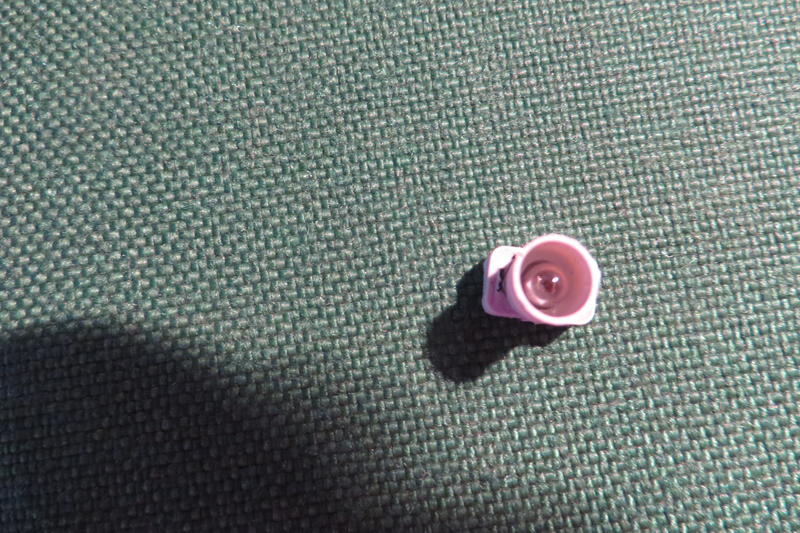

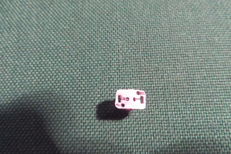

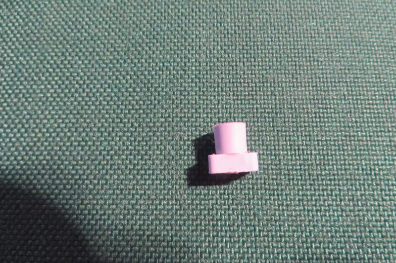

Puisque j'ai trouvé vos discussions "ampoules" je mets des photos d'une ampoule de warning sur td6. J'ai lu les posts correspondants mais pas de similitudes et les photos de PIERRE ne correspondent pas.
Pas trouvé de magasins vendeurs ? Qui peut m'éclairer. Merci.

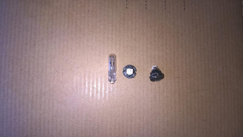

Bonsoir, je deterre ce post car après lecture je ne vois nulle part pour inclinomètre et je n'arrive pas installer les miennes...j'avais acheté des T3 mais elles ne s'adapte pas...quelqu'un peut t'il m'aider s'il vous plait, merci
Tu peux nous mettre des photos des ampoules d'origine des LED et des emplacements STP

pour ce qui est de mes ampoules de l'altimètre/inclinomètre voici à quoi ressemble les deux originaux (ampoule de gauche)
et à droite les leds T3 que j'ai acheter et qui malheureusement ne s'adapte pas dutout...:2 (22):
Donc merci d'avance à celui qui aurais la référence exacte de cette ampoule :2 (17):
