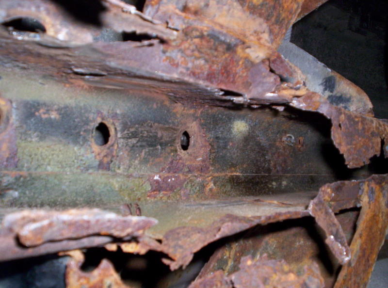

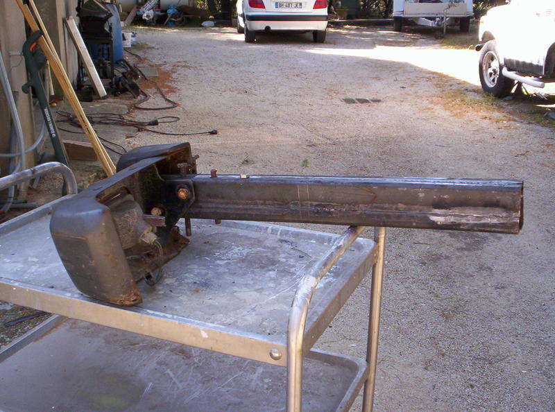

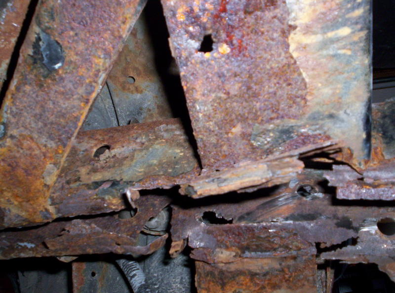

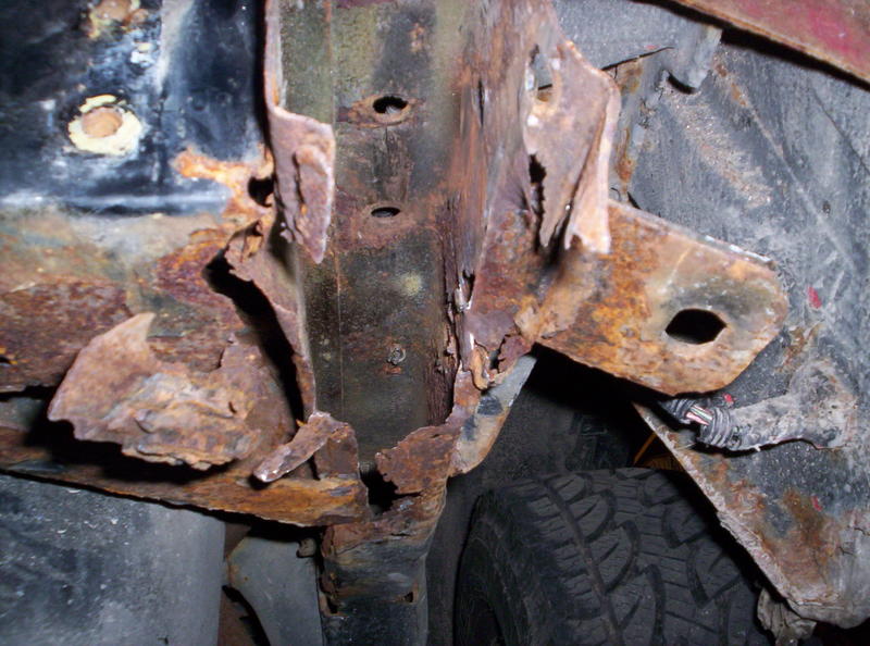

Moi maintenant je fuit tous se qui viens d Allemagne et de Belgique tous beau Nigel si tu voyer l état un bloc de rouille le chassie couper a plusieurs endroit ,il y a un poste ou on voie la réparation du chassie arrière:2 (10):
