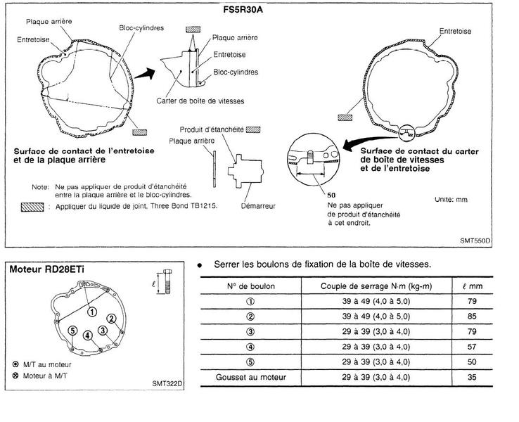

pour le démarreur nini dit bien qu'il faut mettre un joint liquide au pourtour lors du remontage comme pour la cloche ....

voila ce que dit nini et le joint liquide tu peux prendre du Joint Bleu par exemple
