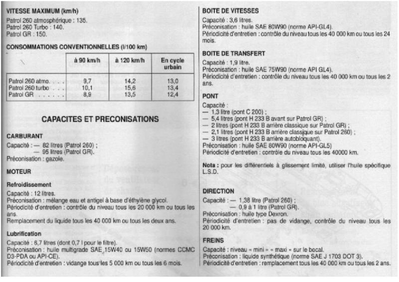

que pensez vous de l'huile motyl gear de chez motul en sae 75w80 en norme API GL4/ GL5- MIL-L2105D pour ma boîte de vitesse et boite de transfert sur mon baroud 2.8 6 cylindres de mars 1998 (KY260) ??????? C'est ce que ASIAN PARTS m'a fourni!!!

normalement voila ce qui est conseillé
:2 (1)::2 (1)::2 (1):
ce qui m'interpelle un peu c'est quelle fait GL5 aussi et dans nos vieilles boites c'est pas trop conseillé
PS: après attends l'avis des spécialistes :2 (26):
Oui moi c pareil je suis sceptique la dessus également. J'ai fais ma distri dessus et sa vidange moteur complète.il en avais bien le besoin!!!!
en revanche je n'ai pas core réalise la vidange boîtes et ponts mais j'ai déjà les huiles dont cette fameuse huile de chez motul pour mes boîtes. J'hésite un peu,je ne sais pas quoi faire....
