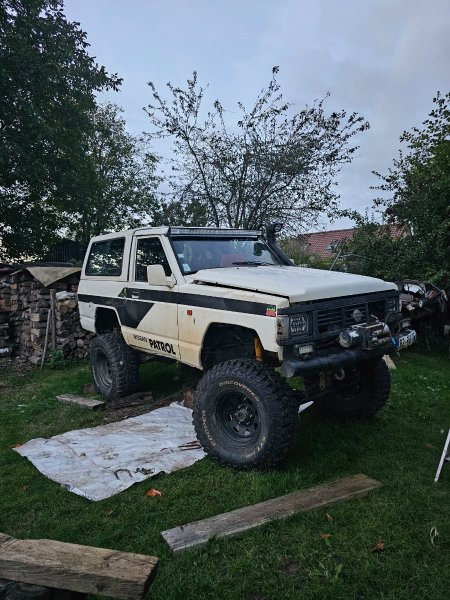

Que me conseilleriez-vous comme jantes ? 15 ou 16 ?
Quel déport -15 -25 j'ai même vu du -44
merci
Pare-buffle monté et petit aperçu avec le treuil juste posé dessus
Et je voulais y mettre des jantes avec déport -44 qu'en pensez-vous ?
Super boulot :enaccord8: par contre je dis comme pierre, du déport aux jantes et c'est parfait :2 (26):
Encore une question quel type de pneus me conseillerez-vous pour faire du franchissement mais également de la route pour m'y rendre.
J’hésite entre 2 style de pneus ou si vous me conseillez autre chose.
Le Cooper discoverer stt
ou bien le Silverstone mt 117 (ou Insa turbo dans le même style)
Merci

Salut ,je suis tombé par hasard sur la photo de ton patrol et j ai reconnu les couleurs des autocollant que tu a repeint sur mon patrol je pense que tu doit êtres un ancien propriétaire, la plaque corespond
