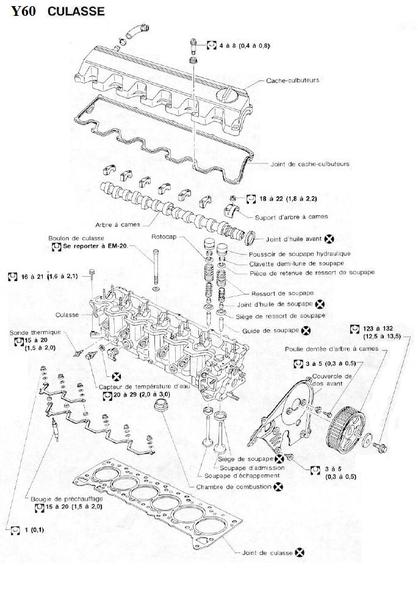

je vais changer mes poussoirs hydrauliques sur mon patrol gr y60, pour les vis de l'arbre à cames y a t'il une force de serrage à respecter ??

tiens une petite photo vaut mieux qu'un grand discours
Merci titi24, merci fox sa va mettre super utile la vue éclatée :2 (15):
