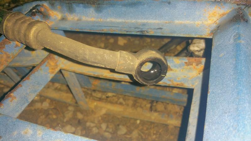

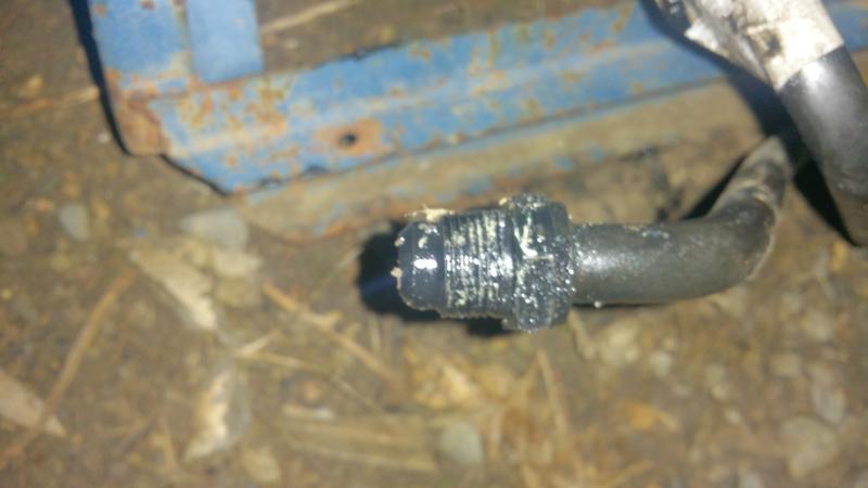

voici les photos des raccords
20151109_205732.jpg la c'est le raccord qui était monté sur mon vehicule
20151109_205710.jpgla c'est le raccord qui est monté en bout de flexible du radiateur d'huile que j'ai acheté
les radiateurs sont identiques le mien c'est sur un 260 et celui acheté un Y60

Je n'ai pas mon troll sous les yeux, mais de mémoire, les embouts du radiateur d'huile sont en mâle. Des conduites rigides ont un côté femelle qui vient se visser sur l'embout mâle du radiateur.
à l'autre bout des conduites rigides il y a des conduites souples qui, elles, se trouvent fixées par des raccords de type "banjo" (comme sur la photo 1) sur l'échangeur d'huile.

Moi celui qui était monté sur mon 260 c'est bien comme tu le décrit
Écrou femelle côté radiateur tuyau métal environ 20 voir 30 cm ensuite flexible 1 de 60 cm de long l'autre 70 cm et qui finissent tout 2 avec raccord banjo
Un qui se fixe sous le filtre à huile et l'autre sur le côté entre le réchauffeur et le filtre
