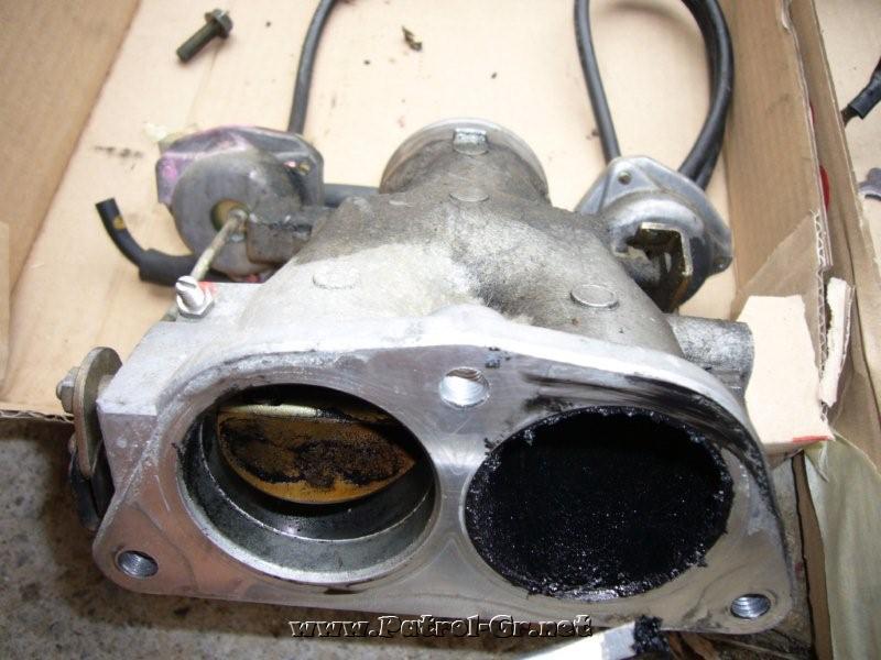

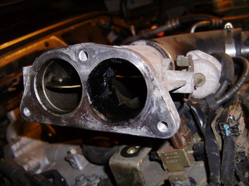

avec ce que tu dis comme emplacement du micro, je pense qu'on entend l'ouverture et la fermeture de la vanne d'air. Elle est située sous l'IC au niveau du 3ème cylindre
Certainement la tige de liaison qui est déboitée

il y a deux vannes "papillon" : l'une sert à étouffer le moteur à la coupure du contact et l'autre à diriger l'air vers un des deux conduits d'admission
Il faudrait savoir laquelle des deux est concernée.
Dangereux n'est pas approprié mais il faut aller voir et rétablir la chose : ce n'est pas si compliqué que ça à faire
Bonsoir et merci Pierre je vais essayer vendredi j'ai la journée je prendrai le temps. Si j'ai bien compris jusqu'à la 3ème photo ?
2ème photo c'est assez pour voir et réparer.
Il n'est pas montré la dépose du cache plastique mais rien de compliqué ...
