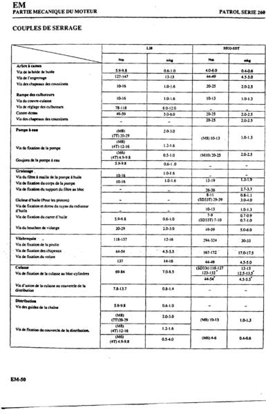

Je suis actuellement en pleine restauration d'un Patrol 160 3.3TD de 1984 et j'attaque l'embrayage et cette méchante fuite d'huile derrière le volant moteur...
Je vais donc enlever le carter d'huile pour changer les deux tresses se situtant au bout du vilebrequin qui n'ont visiblement pas tenue le choc après toutes ces années de loyaux services :2 (26):
Je me demandais si quelqu'un connaitrait le couple de serrage pour le volant moteur, le vilebrequin et le carter d'huile du Patrol 3.3TD?
Je suis aller voir Nissan cette après midi mais sans succès et impossible de trouver la revue technique de mon tank !! :(
Merci de votre aide à vous les grands Patrolleurs :2 (15):

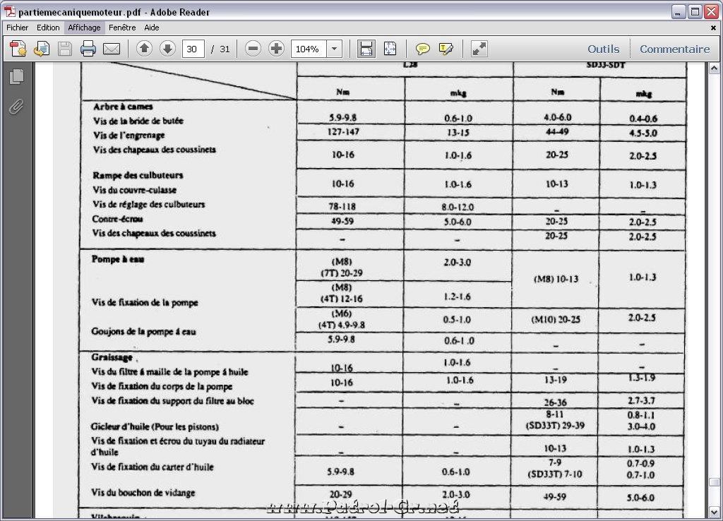

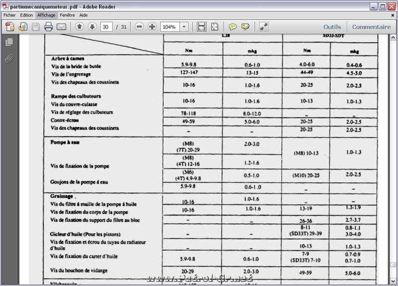

Bonjour
je suis à la recherche du couple de serrage des coussinets de bielle, des paliers de vilebrequin et du volant moteur pour mon patrol 160 3.3 td. J'ai regardé les photos que vous avez mis mais je ne vois rien car elles sont floues.
Merci pour les renseignements
écrou de tête de bielle = 52 à 57 Nm
volant moteur = 44 à 49
paliers = 167 à 172
merci beaucoup pour votre réponse je vais pouvoir finir mon moteur.
Pour le volant moteur ne pas oublier du frein filet, parce que le couple me semble faible

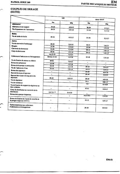

Bonsoir,
moi aussi, je me suis lancé dans le remplacement de plusieurs pièces d'usure lors du remplacement du moteur de mon Patrol 3.3td.
Kit d'embrayage, pompe à eau, nettoyage radiateur de refroidissement d'huile moteur, couvercle de calorstat.
Pouvez-vous me communiquer les couples de serrage ?

Y a t'il aussi des données sur les vis de couvercle de calorstat, radiateur de refroidissement d'huile moteur.
Merci.
l'échangeur c'est de 1 à 1,3 mkg
le calorstat ce n'est pas spécifié ...
Bonsoir,
Merci pour cette nouvelle réponse rapide.
Pour le couvercle de calorstat, je vais mettre la même chose car diamètre de vis identique.
Bonne soirée.
attention le support de calorstat est en alu :2 (21):
Il y a 10 heures, pupsy a dit :
... et fragile
Il est préférable de mettre un peu de pâte à joint et de serrer modérément
si tu prends la clé adaptée et non une douille sur un cliquet en principe le bras de levier de cette clé est adapté au couple à transmettre
