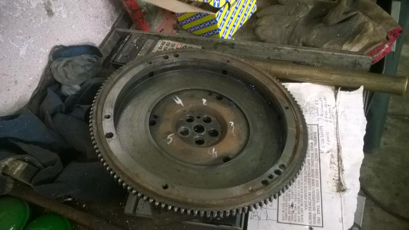

salut voici se que j ai fait se week end réfection d un volant moteur de coccs vv
voici le volant qui va servir de donneur d organe

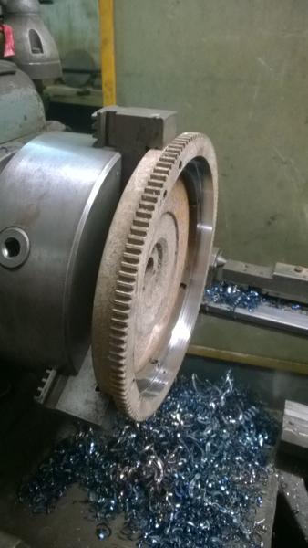

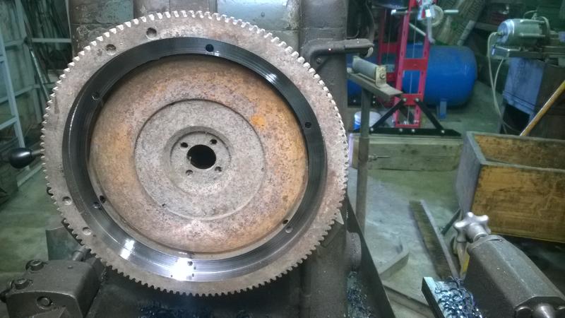

on décollete par l intérieur sur 16 mm

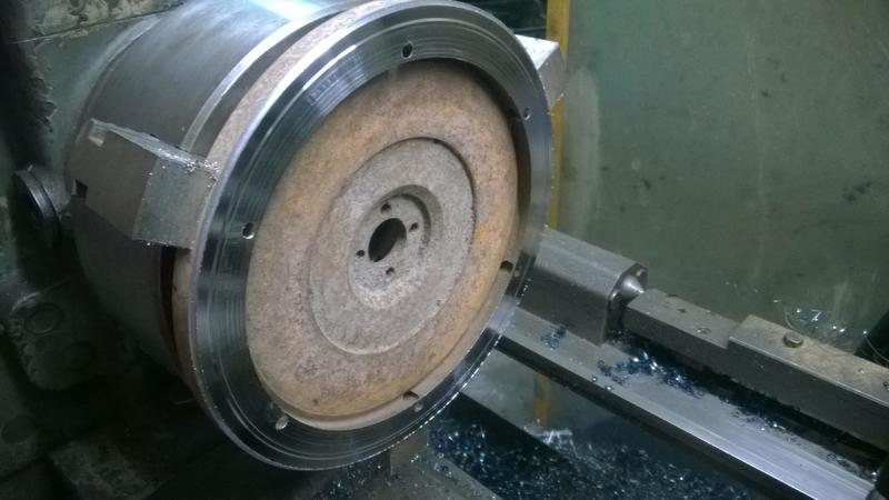

ensuite on coupe derrière la couronne

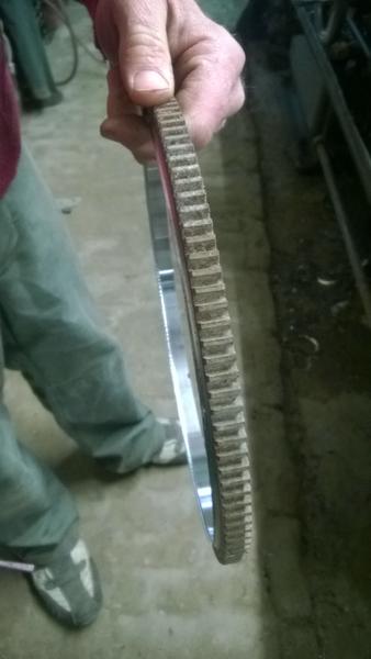

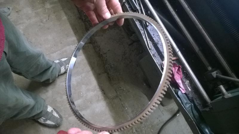

et voila la couronne détacher du volant

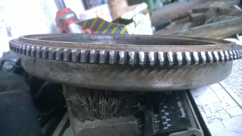

voici le volant qui a souffert couronne bouffer

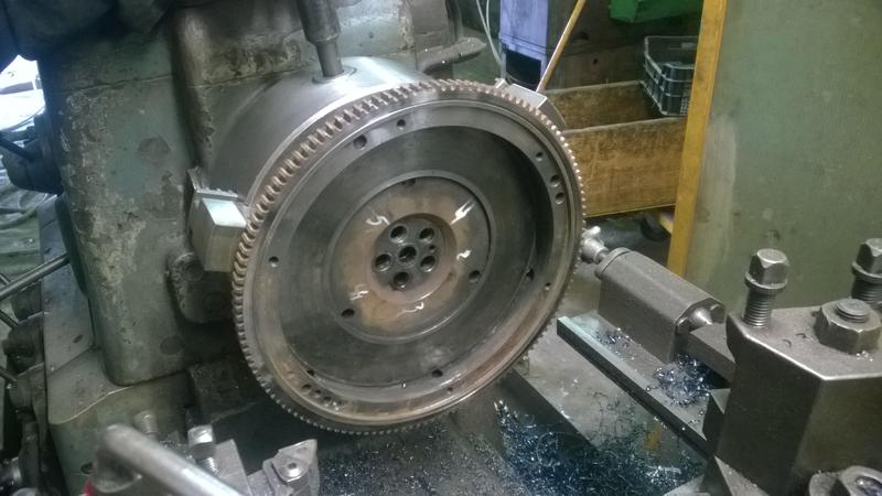

voila la nouvelle couronne sur le volant monter a la presse avec deux tonnes d appuis

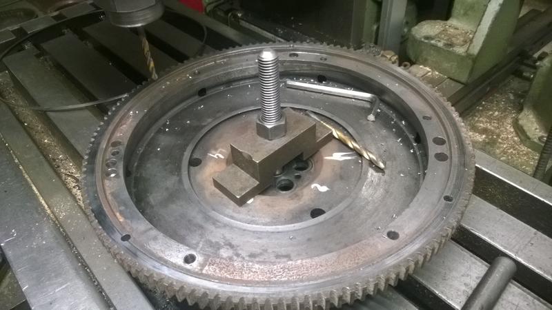

ensuite perçage sous la fraise pour mettre des goujons d arrêt pour ne pas que la couronne tourne sur le volant

et l’équilibrage tu y as pensé:2 (26):
le corps de volant était équilibre on a peser les 3 goujons il font tous le même poids donc il n y aura pas de soucis
