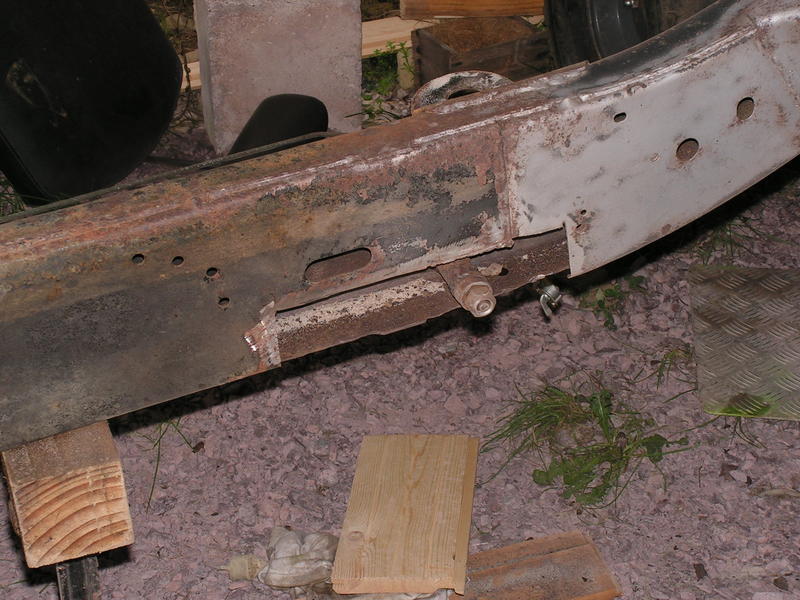

la j'ai tombé la traverse
en photo l'avant, l'après traverse et la découpe pour voir de plus près

Sur le miens j'ai coupé le côté intérieur du châssis des 2 côtés jusqu'à la première poutre, j'ai ressoudé et j'ai mis de fer plat de 8x40 soudé au dessus et en dessous sur l'arrière des longerons !
ba moi sa va, c'est localisé vraiment sur l'arriere, au soudure de la traverse.

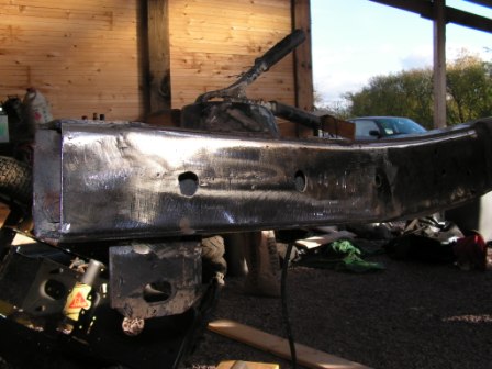

j'ai commencer a reboucher ce matin, je vous fait des photos cette aprés midi
rebouchage des trous, sa avance

comme sa vous pouvez voir
