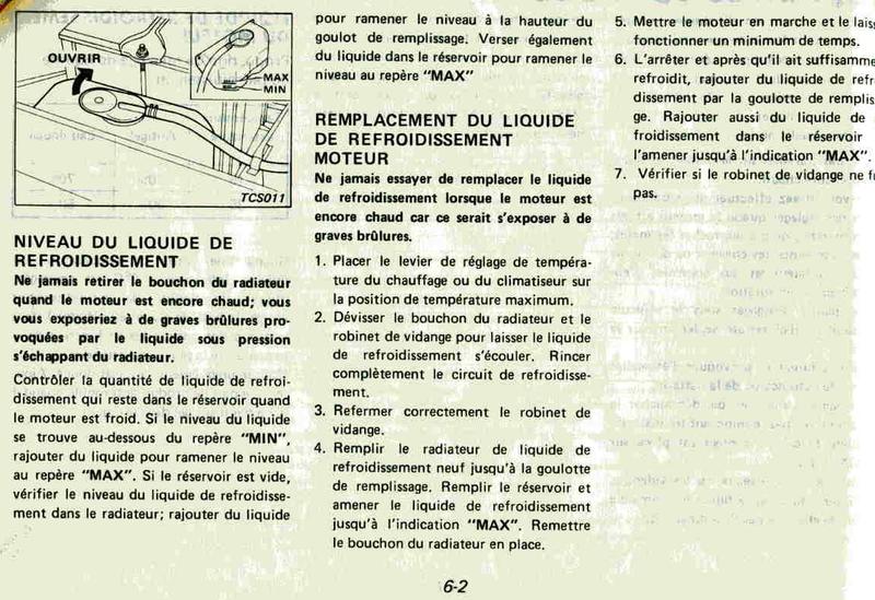

Bonjour sur un 3.3 le vase d expansion doit être rempli??
Expansion = dilatation
Donc à chaud il ne faut pas que le niveau dépasse le trait Maxi
Tu n'as pas le livret de l'utilisateur ?
Merci pierre pour la rapidité :)
