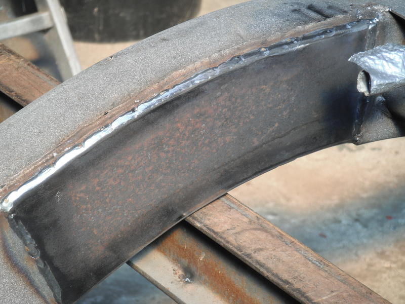

Diverses "rustines" sur le chassis......le grenaillage à bien mis à jour des endroits quasiment percés, malgré l' épaisseur de la tôle......bien entendu, j'ai découpé totalement les zones pourries, et pas simplement posé une rustine par dessus.......à noter que j'ai retiré l' équivalent d'un seau de maçon de M . RDE à l' intérieur du chassis (rouille, terre......)
ça devrait pas bouger. Epaisseur de la tôle 3 mm, ce qui me semble être un bon compromis (d'origine c'est 2,5)
J'ai également prolongé toutes les soudures des longerons, afin que ce soit étanche.......ça évite d' avoir tout un tas de petits "nids à rouille" sur tout le chassis........
