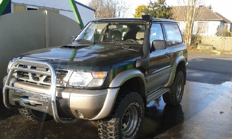

bonsoir a tous je vous remercie de mavoir acceuilli sur votre site . je mapel jeremy je viens du 86 . je roule avec un patroly 61 2.8 td6. il est rehausser de +5 avec des pneus en 33/12.5/15. une petite rampe a led de 240 watts elle fait 1.12 m.
desoler de l'orthographe . et je suis pas fort en presentation.
jai un soucis avec depuis que je lai rehausser quand je lache l'accélérateur a 90km/h. il ragnasse comme si il y avait un bruit de roulement . pourtant jai tous verifier et il y a pas de jeu nul part ?

Si tu as encore des questions, va les poser dans la rubrique ressorts et amortisseurs pour parler de ta réhausse.
bienvenue ici
et + particlierement ça : - De 3.5 à 6 cm:
Patte du répartiteur de freinage
Contrôle de la réserve des durites de frein et mise à l'air des ponts
Câle de boîte 12mm , et tu peut mettre un peu + sur un court maxi 20mm:2 (26):

:welcome: c'est un chassis court? Il est fort a parier que le modif necessaire à une rehausse de 5cm n'ait pas été faites!
bienvenue parmi nous :2 (14):
bonsoir oui ses un chassis court . effictevement ses bien un +5 que jai monter avec des amortisseurs +7 et cale de boite de 12 mm ses se qui ma conseiller le vendeur
bonsoir oui chassis court . oui ses bien un +5 avec des amortisseurs +7 et cale de boite de 12 mm ses se qui ma conseiller le vendeur . desoler ses mon premier kit rehausse que je monte
desoler du mot je savais pas comment l' expliquer
merci pour votre reponse effectivement jai oublier de faire des modifs

sur un court en +7, pas facile de faire disparaitre les vibrations de l arbre de transmission
sur mon ancien 61 qui était en +6 ressort KS hd j avais mis 18 mm de cales (2CM ne change rien) il faut graisser un peu +souvent ton arbre de transmission et au bout de pas mal de KM (5000environ) ça passe. après la solution , c est un arbre sur mesure :2 (21):
j espère que ça pourra t aider :2 (26):
:welcome: sur :Patrol-grnet: et :betm13:
bonjour ok, bh je vais le regraisser et changer mais cales de boites pour des plus epaisse.
je vous remercia tous de votre acueil . jai plus qua me r^pencher pour faire les modifs que vous mavez dit
