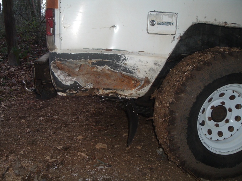

pour tes aile arrière ses facile tu coupe au niveau du noir après tu découpe une tôle et tu bouche je te cherche se que j ai fait et je te le fait passer
j ai du faire une bêtise a supprimer si ses possible merci
Modifié par michel 84
les photos 106_1503[1].jpgsoude par dessous puits jointer .un fois le gabarit fait j ai découper la tôle et une bande de tôle de 2 cm que j ai souder a l arc après je les mit a l envers comme un verre. Et j ai souder les deux tôles toujours a l arc

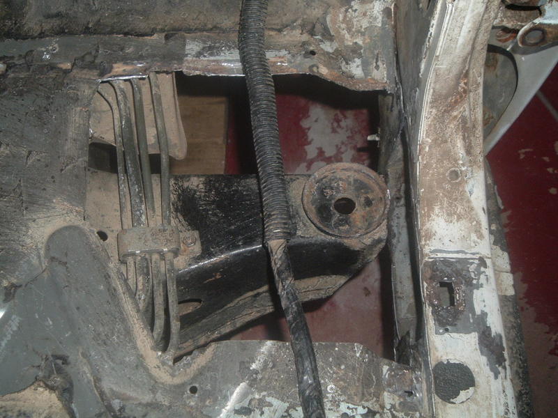

Dans la fosse ,j'ai trouvéles 4 supports de caisse sont morts, voir inexistant et dans l'habitacle
le plancher coté droit derrière le siège fendu jusqu'à la console
par contre un chassis impeccable et un bon moteur peu kilométré

j'ai reconstruit le bas de caisse avant droit, refait un support et redressé le bas de l'aile AR droite

salut a toi piontema:2 (15): et bon choix qu un 3.3td ce n est que du bonheur ce moteur,pour ton aile:2 (1): ce n est pas bien grave le plus simple a faire c est de couper la partie basse de ton aile comme ceci :2 (1): tu peux y aller la partie basse de l aile et creuse:2 (4):
