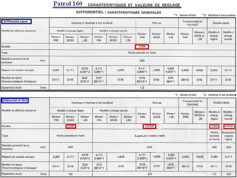

Quelqu'un pourrait il me confirmer quels sont les couples coniques du A4 2.8 atmo? avec certitude>?

Moi ca fait 3 pont c200 de baroud que je démonte et 3 couples coniques différents alors je suis perdu

j'ai cette doc :2 (1): mais il n'y a pas le 2,8 atmo
oui c'est pas complet c'est sur , à l'heure actuelle j'ai démonté des couples qui font un ratio 5.14 sur baroud
Je cherche le 5.125 mais pas sur du coup qu'il existe
Il existe apparement sur les terranos arr en c200 , à savoir si je pourrais le monter sur le baroud avant
