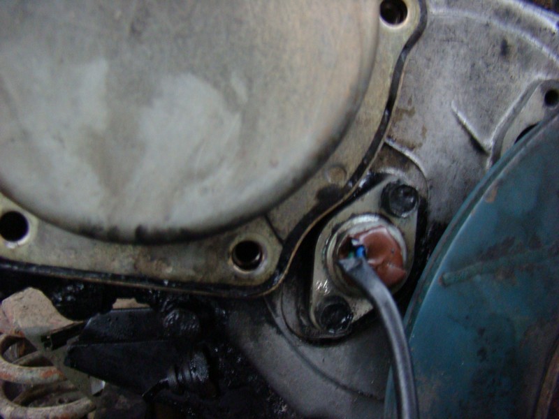

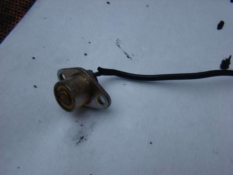

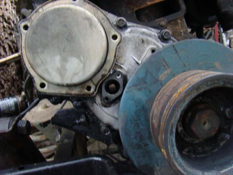

le compte-tours est électronique et prend son info via un capteur qui est près de la poulie damper du vilebrequin

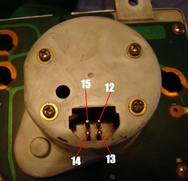

Super, merci Pierre...Donc il faut que je récupère compte-tours + câble + capteur.

Il faut le couvercle de distribution sur lequel est fixé le capteur
c'est un capteur magnétique, donc il faut la partie mobile également

S'il en était précédemment équipé, tu devrais trouver le connecteur du capteur sous la pompe à injection
si c'est le cas, le montage est très simple, tu tires 2 fils de ce capteur jusqu'au tableau de bord et tu montes le compte-tours à la place de la pendule
