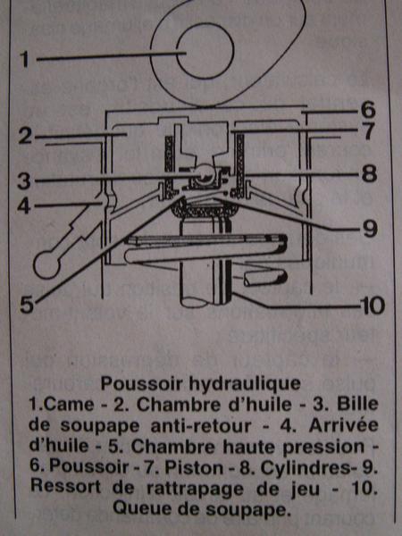

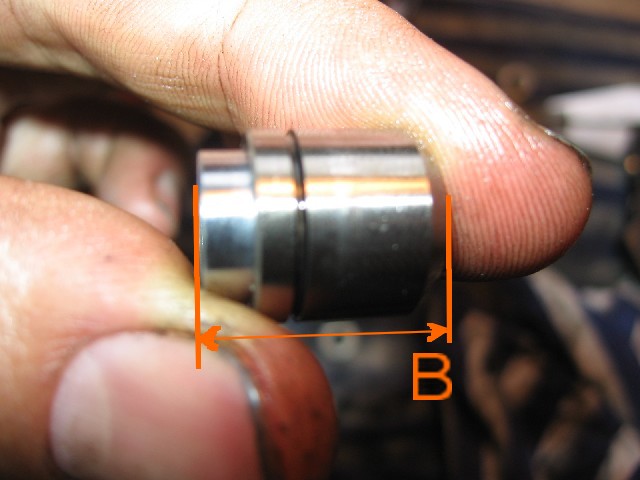

J'ai beaucoup lu et entendu parler de poussoirs hydrauliques...Kézaco???

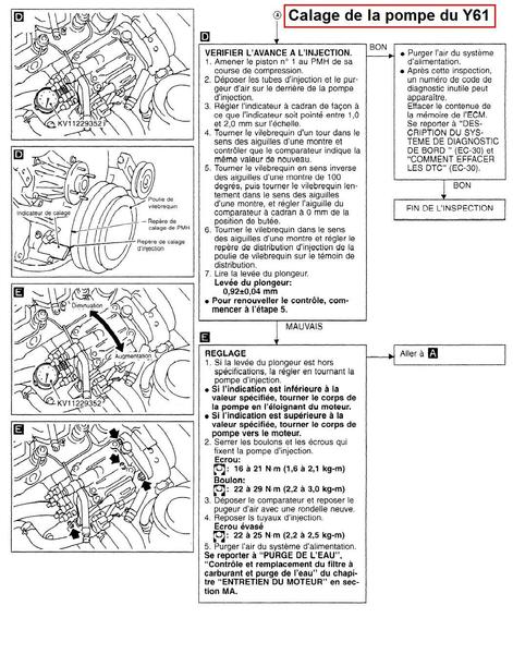

La fumée noire c'est trop de gasole et en altitude c'est quasi normal puisque la pompe d'injection n'a pas de correcteur altimètrique

C'est quoi cette histoire de poussoir hydrauliques? Ca se situe ou exactement?

- J'ai entendu parler d'une bidouille courante chez les boliviens (!?) qui change l'inclinaison de la pompe à injection, qu'en pense tu?

C'est quoi cette histoire de poussoir hydrauliques? Ca se situe où exactement ? c'est entre la queue de la soupape et l'arbre à cames : c'est une sorte de petit vérin qui avec la pression d(huile du moteur permet d'ajuster au plus juste le jeu de fonctionnement Lorsqu'il s'encrasse son fonctionnement devient bizarre et il peut rester allongé plus que nécessaire ce qui ne ferme plus la soupape

- J'ai entendu parler d'une bidouille courante chez les boliviens (!?) qui change l'inclinaison de la pompe à injection, qu'en penses-tu ? c'est tout simplement le réglage de l'avance à l'injection ou du retard. Du retard est le moteur est souple plus silencieux difficile à démarrer et ne monte pas bien dans les tours. De l'avance : il est bruyant, claque mais monte bien dans les tours
