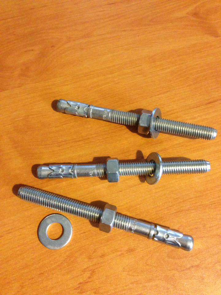

On m'a déconseillé le scellement chimique, j'ai mis ça :
Dans le béton ça bouge pas et ça bougera jamais :2 (26):

Perso, pour les utiliser très souvent au taf,dans du béton ou des parpaings plein,j'opterais plutôt comme Jeff,pour des chevilles à frapper.
C'est ce que le maçon à utilisé chez moi pour fixer un chevron de la charpente.
