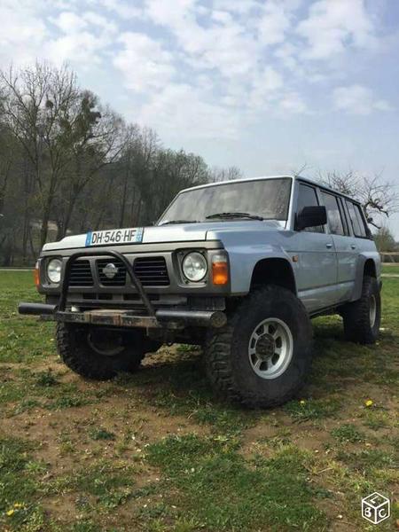

Mon Gros est là
il y a du taf dessus ... enfin surtout dedans , le soucis c'est que je ne sais pas souder 2%20(22).gif
au niveau des points d'attaches de la 3eme banquette , j'ai de la corro perforante
pour le moment j'ai bloqué avec du Ferose mais je cherche quelqu'un qui pratique le MIG sur le 86

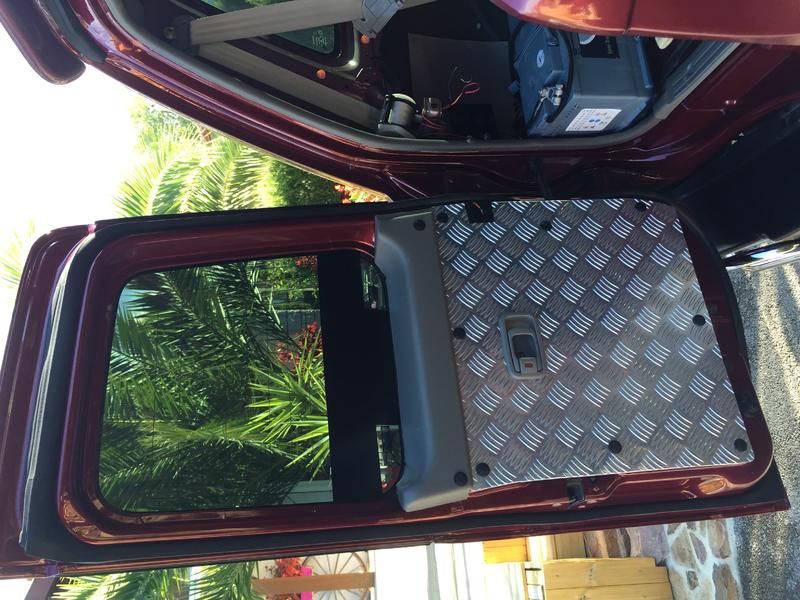

avec quoi vous fixez tous vos toles striees mises sur vos portieres les amis ??

:agah::s8:Superbe ton Y60 long :beer::betm13::beer:
Super ton engin !! :2 (15):
Bon, pour changer les garnitures de portes (par du métal ou du bois), personnellement c'est fixé à la vis auto-forante.
Petite astuce (moi, c'est trop tard :2 (26):) : penses bien à repérer les endroit ou tu vas les placer histoire de ne pas tomber sur des trous ou des reliefs.

Perso je refait mes interieurs de portes du coffre avec de la tôle alu strié damier et pour la fixation avec des rivets :) j'en suis très satisfait
Avec des rivets t'es sur ? Si jamais tu veux revenir sur l'intérieur de tes portes pour mécanisme défaillant ou tirer du câble il te faudra jouer de la perceuse...
Oui je c'est bien...j'y avais pensé à ça tkt pas mais j'aime mieux les rivets ^^
Et vu que j'ai une table pliante sur la grande porte j'avais peur qu'avec le poids les vis foire...
Espérons que je ne sois pas obligé de jouer de la perceuse avec le foret de 6 :) :)
je vais essayer avec les tetes autoforantes comme jeanma
sinon des clips en plastiques que j'ai repere dans une grande surface du bricolage au rayon etageres :2 (15):
Bon choix ;)
Une bonne perceuse, l'embout adéquat et ça va tout seul.
Pour les trucs en plastique je ne pense pas qu'ils apprécient le temps et les vibrations

et toles de portieres achetees (avec les vis auto perfo )

j'ai fixer mes interieurs de porte avec des rivets plastics ! aux emplacements existants. Aucun trou supplementaires et retrait des rivets plastic super facile !!!!!

tes inserts c'est quoi exactement ??
on dirait des chevilles a placo :2 (15):

j ai fait il y a quelques année la meme chose sur les portes arrieres et je les ai fixées aussi avec des inserts et c est top.merde peut plus mettre de photos.:2 (10): adishatz
voila a quoi ça resemble :2 (1):
attention il te faut la pince speciale qui va avec , ils sont raide a plier :2 (15):
