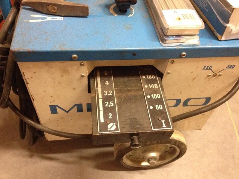

Ok, merci a vous, mon poste est un gros de pro mais c'est un ancien, c'est de la récup' :2 (15):
Il ce règle en ouvrant et fermant un tiroir (je ne sais pas si vous voyez ce que je veux dire). Sinon, j'en ai un de grande surface de bricolo mais bon, 3 baguettes, et il ce met en sécu :2 (21):.

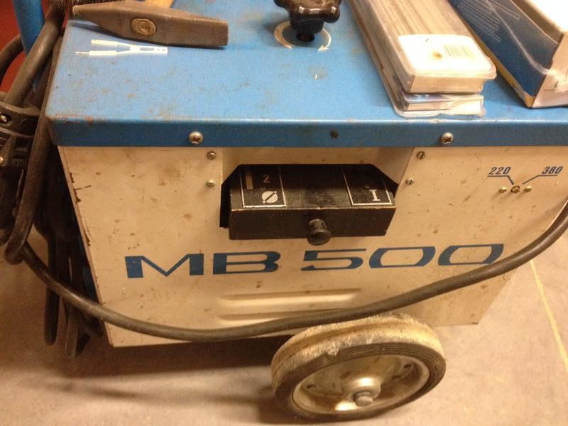

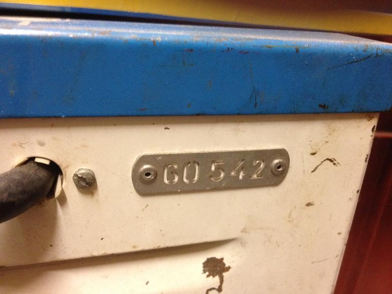

voilà les photos Minilio, du poste a souder de vieux :2 (15):
Et la seul plaque que j'ai trouvé...

Effectivement pas de toute jeunesse c'est un commercy il doit dater des années 70
mais c'est des très bon poste un peu gourmand en électricité ,l'avantage de le brancher sur du 380 si tu as biensur et de mémoire le gros potentiomètre ou nanivelle si on peut l'appeler comme ça sur le dessus te sert à affiner ton réglage d'ampères
Je pense que la plaque que tu fais voir sur la dernière photo doit être un numéro d'identification lorsqu'il était dans une entreprise (tu l'a acheté d'occasion ?)car dans le groupe ou je bosse les poste on les memes plaques
Si tu ouvre le couvercle supérieur à l'intérieur tu dois avoir une plaque
Et je sais pas si sur ce modèle ça y est mais sur certain vieux commercy à l'intérieur il y avait des barrette de cuivre à inverser pour changer de gamme d'amperage
