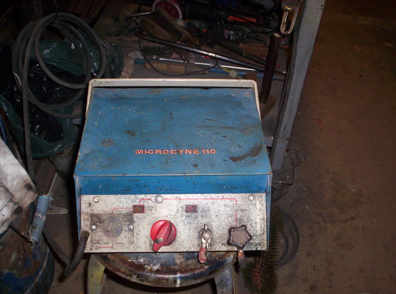

voilà les photos Minilio, du poste a souder de vieux :2 (15):
[ATTACH=CONFIG]128375[/ATTACH][ATTACH=CONFIG]128376[/ATTACH]
Et la seul plaque que j'ai trouvé...
[ATTACH=CONFIG]128378[/ATTACH]
tu devrait enlever ses numéros ses des numéro d identification d inventaire de la ou il vient :panneaulasortiecpa:

Oula!!! tu peux envoyer ça au musée non d'une pipe en bois!! mais bon tu dois avoir un amorçage et une stabilité d'arc de qualité.

alors on va ouvrir un musée:2 (15):Photo 1180.jpg marque ARCOS de 1972 il vendais des baguettes aussi
oh la vache!! sacré coucou là aussi michel!
Bof sa soude :mdr9:
Pour la plaque avec les numéros, c'est certainement ça, il appartenait a un gros groupe, mais pas de souci, il n'est pas volé :2 (15):.. C'est pas le genre, surtout pas pour un coucou pareil :2 (21):.
Il est en Tri oui.
