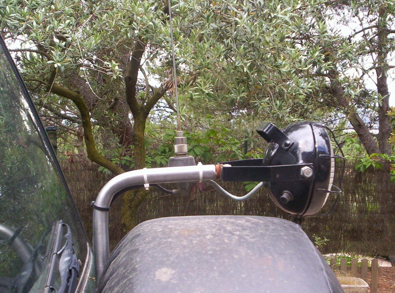

Pour le moment ç est une antenne dakota avec embase magnétique sur le haut du capot à environ 30.40cms de par brise.

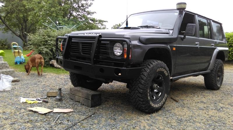

J'ai celle là aussi, sur le 61 je l'ai mise sur le PC avant avec une embase à percer en prenant le bouclier sous le PC plastique, le signal n'est pas mauvais je porte sur plusieurs KM et j'ai une CB de base sans ampli
Je sais pas si ça poserait un souci avec mon nouveau pare-choc avant.

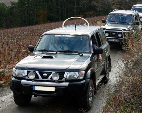

La mienne est sur le pavillon pour une réception maximum.
Avec un ressort sur l'embase, je n'ai jamais eu de problèmes avec les branches.

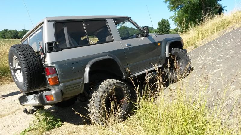

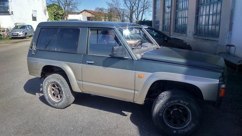

Bonjour
la mienne est fixée sur l aile arrière vers l aération de l aile droite
par contre je n ai jamais testé le signal :2 (14):
Je sais pas si ça poserait un soucis avec mon nouveau parchoc avant.
[ATTACH=CONFIG]128402[/ATTACH]
Avec ton pare choc c'est difficile de passer l'antenne tu peux la mettre sur ton aile comme l'a fait Christrol33 ça marche bien aussi. Certes ce ne sont pas les meilleurs points pour avoir le meilleur signal mais si c'est pour pouvoir communiquer en TT c'est amplement suffisant. Pour moi l'antenne de CB me sert aussi de gabarit quand j'ai la tente de toit elle est 5cm au dessus donc si l'antenne passe la tente aussi (sur le plat, en TT faut toujours faire gaffe aux chaos).

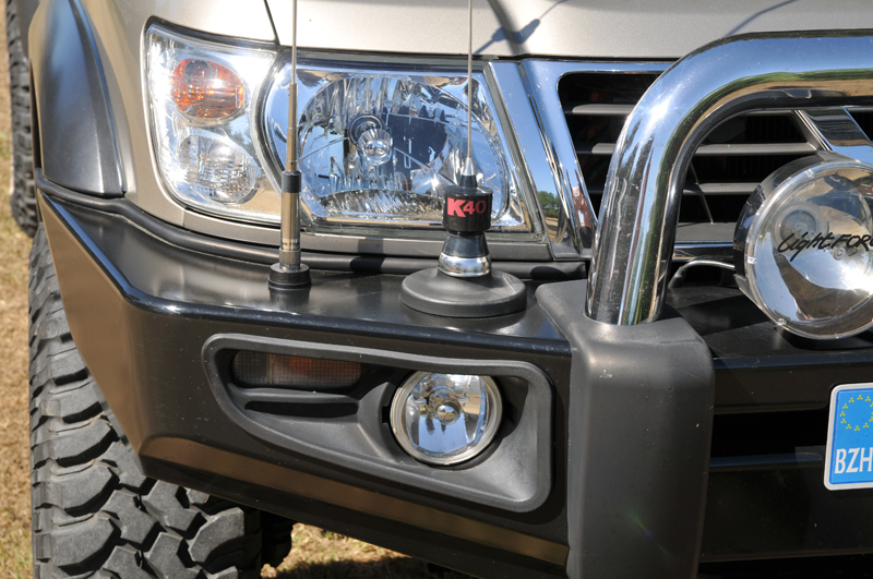

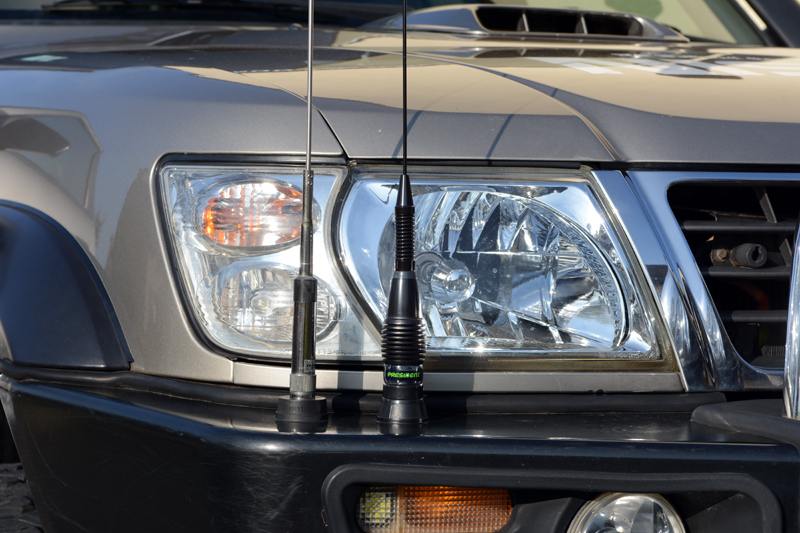

Cette fixation est vraiment intéressante.
Avant j'avais une K40 superbe antenne qui marche du feu de Dieu, mais le système de fixation rapide de l'antenne a prit du jeu au bout de quelques années ...
Je l'ai remplacé par une antenne Président MS-145
Très satisfait de cette antenne

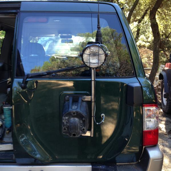

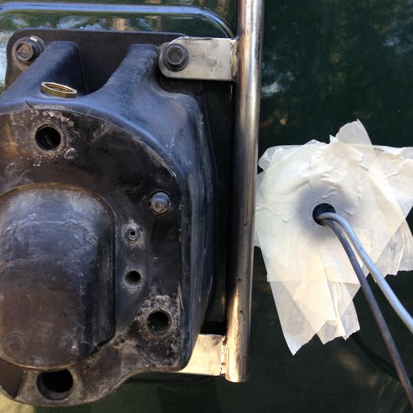

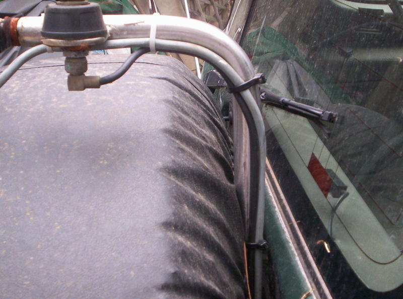

IMG_0961.jpgBonjour,voila mon montage sur le support de roue de secours.(fer plat,et un trou sur le support de roue de secours)
C'est un peu vers quoi je vais m'orienter, le câble passe par ou du coup? Un trou dans la porte ou ailleurs?
Je l'ai passé au niveau de la porte puis sous la moquette.
[ATTACH=CONFIG]128472[/ATTACH]Bonjour,voila mon montage sur le support de roue de secours.(fer plat,et un trou sur le support de roue de secours)
Je pense que c est la meilleure solution.

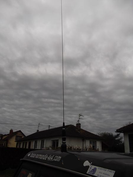

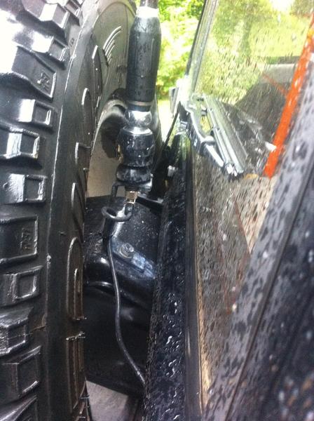

[ATTACH=CONFIG]128403[/ATTACH]
c'est le top je l'avais comme ça sur l'autre patrol160 mais c'est la galère en ville sur les parkings il faut toujours penser à l'enlever
mon montage
