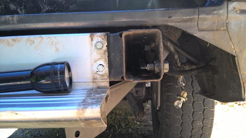

voilà, je viens d'acheté un attelage pour mon gros donc pour la pose je devais enlevé les pares chocs arrière d'origine pour y glisser à l'intérieur des tubes anti-raprochement et là horreur :2 (10):

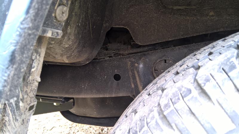

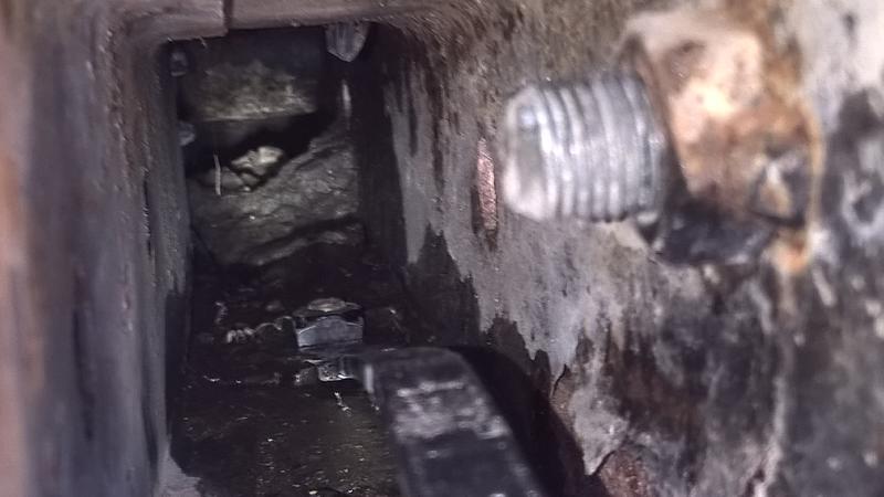

A l'intérieur des longerons, au fond il y à un amats de terre et de boue, enfaite tout cela rentre par un petit trou sur le côté du longerons du chassis qui se trouve à l'arrière des roues et qui avec le temps s'accumule...donc gros risque de rouille...
Mes questions sont donc: avait vous aussi ces trous ? peut'on les bouchers ? si oui comment ?
pour ce qui est de la terre, je vais essayé de gratter tout cela avec une tige ou un crochet

ne bouche pas les trous,
nettoie tout l'intérieur de ton châssis au karcher, une fois propre laisse bien sécher puis passe de la cire anticorrosion pour corps creux par tous les trous.
L'idéal est de la passer en cartouche avec ce genre de pistolet antigravillon et corps creux :
C'est normal qu'il y est de la terre à cet endroit la. J'ai démonté mon marche pied pour mettre un pc Fabrika4X4 et sur le mien c'était blindé de terre. Pour l'avoir Karcher et de la patience.
pareil pour moi Karcher à l'intérieur après chaque sortie et je vais faire la cire corps creux
Salut ,
Tout pareil ne pas boucher , il faudra que ça sorte
Perso j'ai un bout de 3 m de tuyau tricoté armé en diamètre 15 ,assez rigide ,et une vanne 1/4 tour et un embout gardena sur une extrémité , et l'autre extrémité coupée en biais
->je branche sur le jet d'eau et je rentre le tuyau , il passe dans les trous oblongs du chassis(vers roues AV et sous portières ) , si ça coince je tourne un peu et il entre
ça dilue et chasse la terre par toutes les ouvertures , ça laisse le chassis propre
Phil
Pas mieux , un bidouillage avec une vanne quart de tour , le tuyau d'un côté et un bout de tube iro de l'autre! Cela permet de "visiter" le châssis :2 (14):
