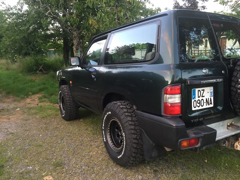

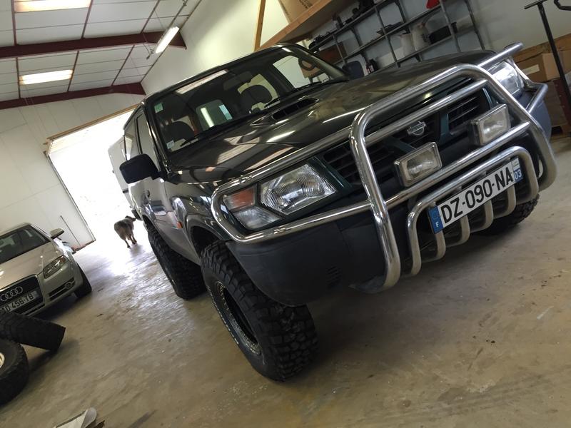

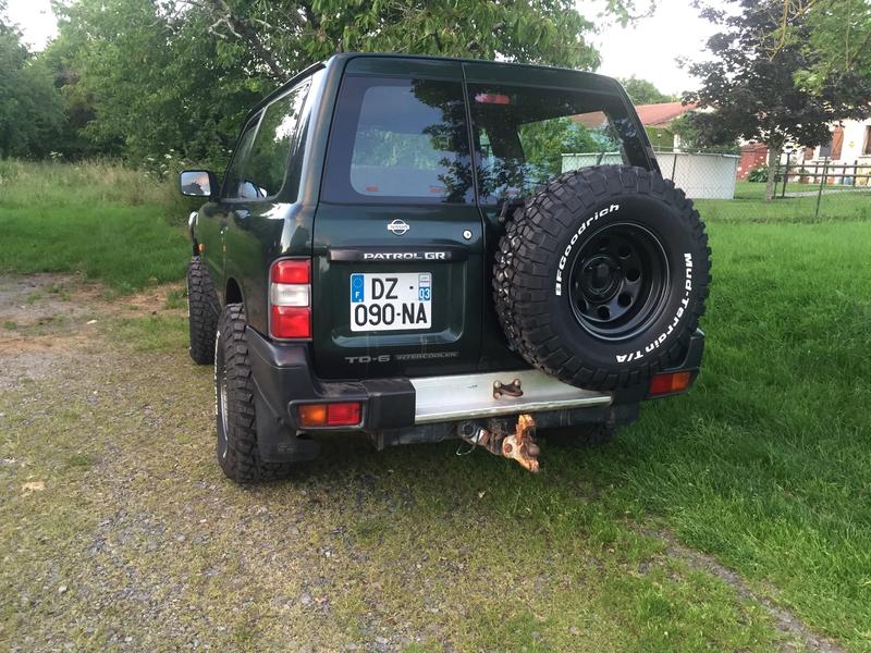

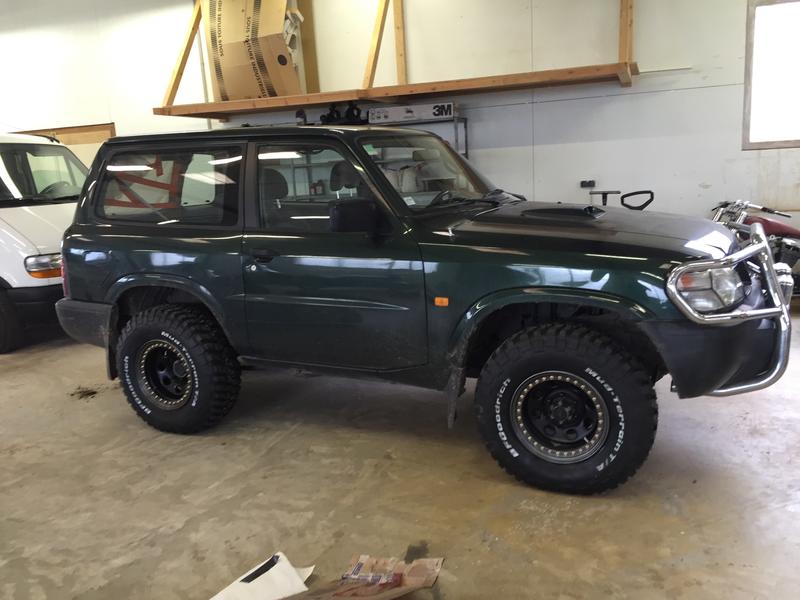

photos du jour où j'ai posé les nouvelles roues. Soft8 Goss en 8x16 et -25 et BF Mud 285/75R16
Modifié par Mr.Dose
Ca c'était les roues qui étaient dessus à l'achat. Je ne pense pas qu'elles étaient d'origine. Elles sont à vendre si jamais :2 (21): je ferais une annonce
Modifié par Mr.Dose
Sur la première photo je vous présente mon chien Haston :2 (15):
sinon les roues de passent qd meme pas mal des ailes. J'ai acheter en occaze dès extension de Patrol mais j'ai un peu peur de la corrosion dessous ensuite. D'ailleurs celui sur lequel je les ai démontées avait de beaux trous en dessous sur les ailes :2 (24): je pense aussi remplacer les bavettes par des modèles en caoutchouc façon rallye raid :2 (21):

j'ai aussi viré les longues portées moches et cassées du parebufle que je pense replacer par une petite barre de LED
Effectivement les LP n'étaient pas terrible :2 (26):
Tu commences directe avec du bon matos dis moi! t'as bien raison, il le mérite nos gros troll :2 (15):

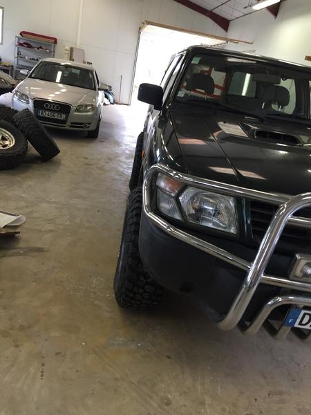

sinon une photo ou deux pour illustrer

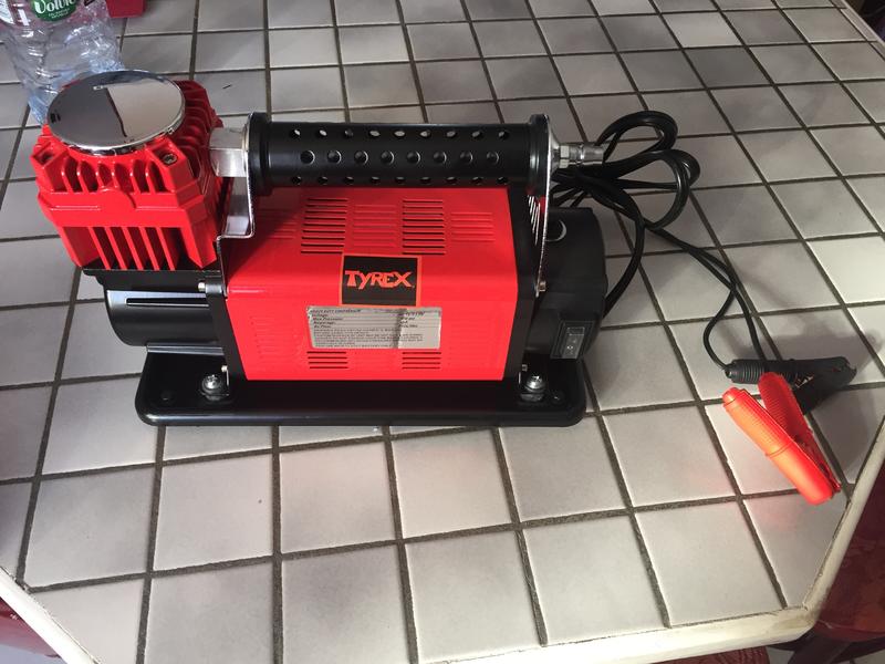

reception du compresseur Tyrex
image.jpg [ATTACH=CONFIG]130252[/ATTACH]
Modifié par Mr.Dose
merci c'est mon atelier. c'est franchement pas assez grand pour tout faire. surtout que la semaine prochaine je rentre une Camaro 68 que je vais me retaper :2 (15):
[ATTACH=CONFIG]130251[/ATTACH] [ATTACH=CONFIG]130252[/ATTACH]

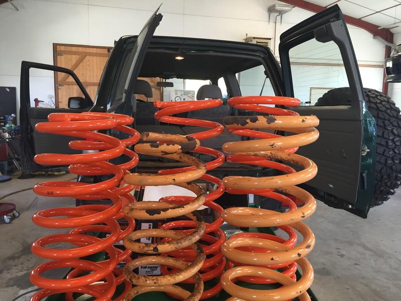

Deballage du du kit Trailmaster qui semble très complet. 4 ressorts, 4 amortisseurs, 4 butées , nécessaires pour déporter répartiteur de freinage et support durite de freins et biensur cales de boîte avec visserie
[ATTACH=CONFIG]130272[/ATTACH]
Puis comparaison de la hauteur de ressorts entre Trailmaster et Ironman en +5
Remy avait raison ils sont plus longs que la concurrence et progressifs
Modifié par Mr.Dose

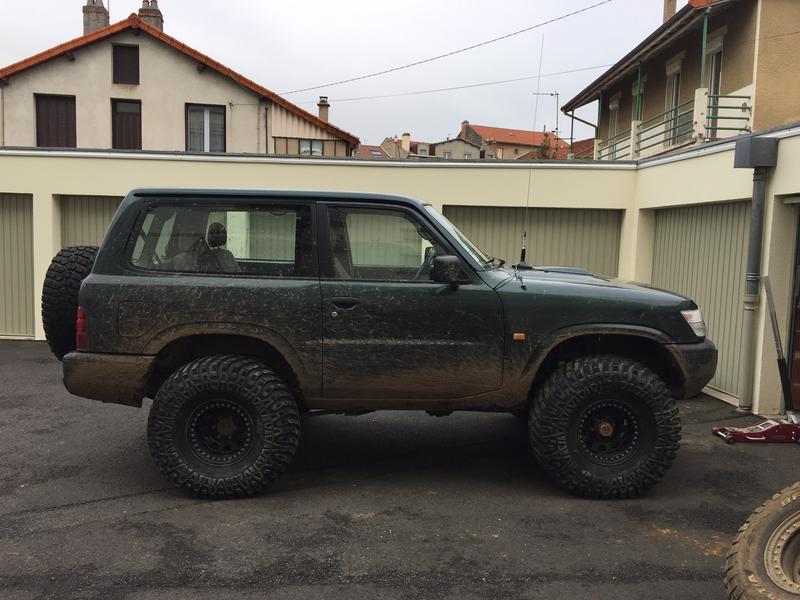

Petite photo de mes nouvelles roues en 15" et pneus 37" maxxis mudzilla
j'ai aussi viré le pare buffle
je suis en attente de "Dropbox" pour descendre les tirants Avants de pont puisque mes roues avant touchent les bas de caisses et puis de toutes manières ma chasse n'était plus bonne depuis la rehausse .
en commande bientôt une paire de couples courts ( (ratio à définir des que j'ai un moment ) et un autodebloquant avant de marque Lokka je pense
Modifié par Mr.Dose
Les dropbox n'empecheront pas tes pneus de touché tes passage de roue. Il vont rattraper l'angle de chasse et descendre ta boite (c'est déja pas mal :2 (15):)
Si tu veux solutionné ton pb, c'est une réhausse plus grosse ou des cale de caisse.
En effet tu peux poser un body lift de +5 cm je pense que cela suffira à résoudre ton problème. ;)
Sinon, c'est chouette quand même.:2 (15): Ils ont l'air de déborder pas mal non, tu as une photo de face?
Je pense que des 35" aurais peu être croisé plus facilement. Tu as un +5 c'est ca?
En principe les Dropbox devraient aussi m'avancer l'essieu avant. Ils annoncent 1cm on verra elles sont parties aujourd'hui
mes pneus sont en 37/13.5 15 donc Oui ç large et ca dépasse des ailes. Je voudrais bien mettre plus de photos mais je crois je n'ai plus de droit
j'ai encore la solution de rajouter de petites cales de rehausse à mes ressorts ou une petite rehaussé de caisse si jamais.
pour les croisements ça a l'air de passer j'ai une photo qui le prouve lol
