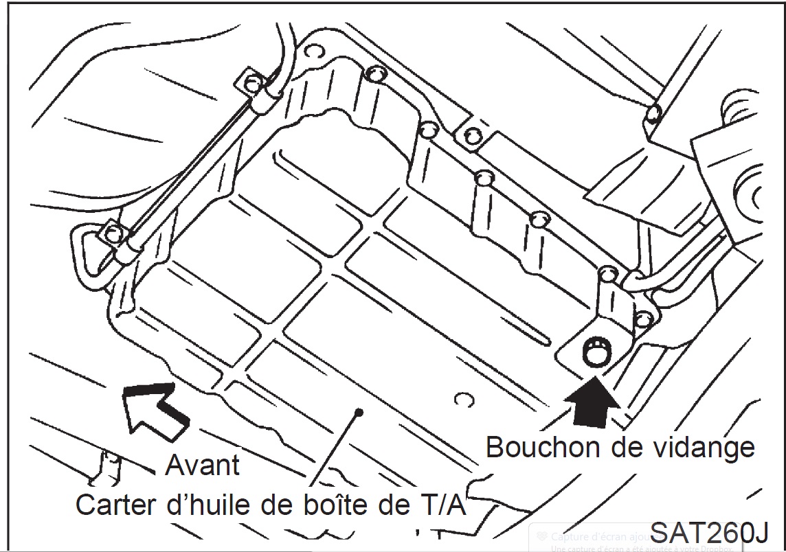

la vidange est tout ce qu'il y a de plus simple : dépose du blindage de boite et dévisser le bouchon de vidange : il doit couler un peu moins de 4 litres d'huile !

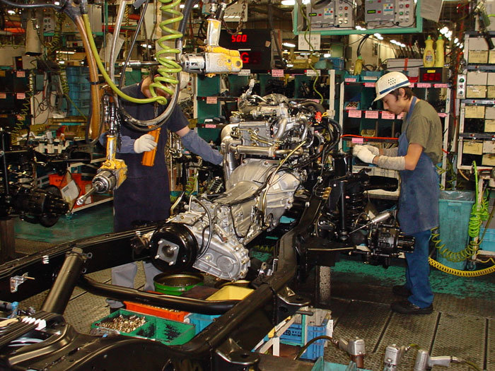

nos pépères sont quand même pas assemblés dans ce genre d'atelier ??????? 😵
Il ne faut pas se leurrer, pour eux c'est de la trop petite série pour faire ça sur une ligne d'assemblage. Mais ce n'est pas l'allure de l'atelier ni les vêtements des mécanos qui font leurs compétences.
De toute façon, sur les chaines de montage, les gens ont reçu une formation pour leur poste mais se sont rarement des mécanos de métier
