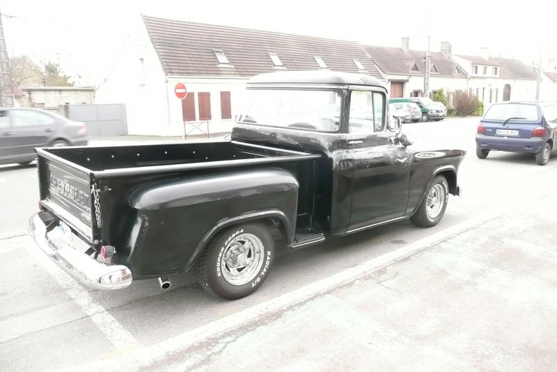

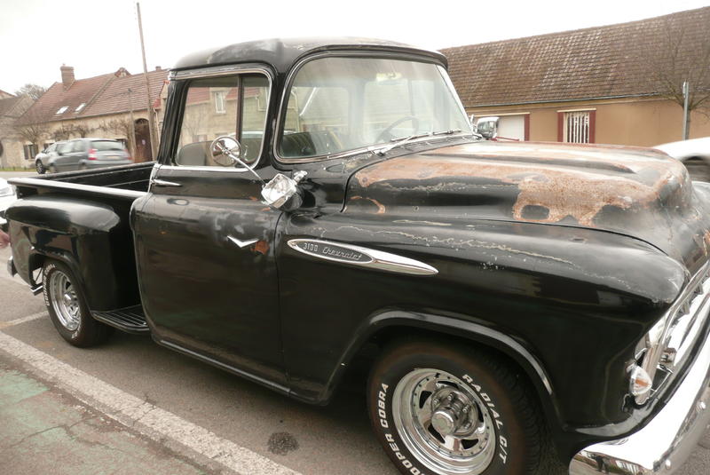

C'est donc un Apache 3100 ,version benne courte ("short bed") , ailes de benne gonflées ("step side" ,les bennes avec les cotés droits sont les "fleet side"), et il a la grande lunette AR qui est moins courante.
Il est de 1957 (donc il a exactement mon age ) , selon son n° , fabriqué dans l'usine de Los Angeles .Il a roulé sa bosse et cuit au soleil d'Arizona ,ce qui l'a bien préservé de la rouille
Comme TOUTES les pièces détachées sont encore produites aujourd'hui (oui ,pour une caisse de bientôt 60 ans , tout est dispo et en stock au States en refabrication carrosserie ,vitrerie ,joints ,consommables et mécanique et à des prix plus que raisonnables ,dommage que la douane et le port plombent tout ça !) ,certains des éléments de carrosserie (ailes de benne , ridelles ,chromes ) sont plutôt récents .
Pour la carrosserie il faut être prudent car les Ricains sont champions pour reboucher les trous de rouille à la résine , il y en a mais le tout me parait quand même sain , on verra au sablage et au ponçage .

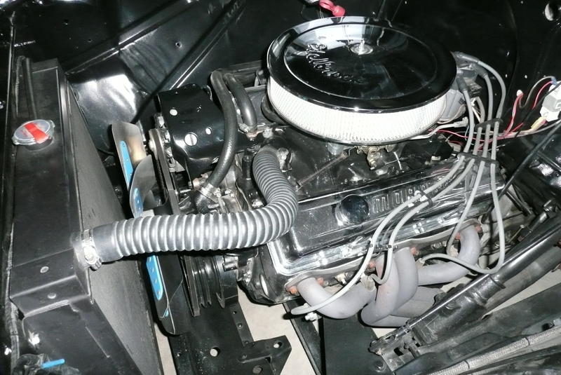

récente ,un grooos "V ouitt " 5,7 litres carbu 4 corps et BV auto montage plutôt propre, il pête au premier coup de clef P1080497.jpg
le V8 fait un son terrible

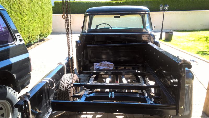

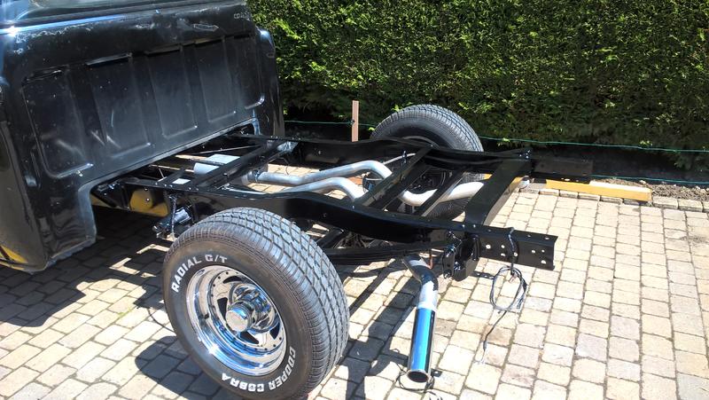

Chassis :c'est du costaud de chez costaud ,du gros "U" avec des traverses rivetées ,on dirait un morceau piqué sur la tour Eiffel .Sous le plancher pourris pas de mauvaise surprise ,Je l'ai décapé et peint au pistolet (noir à chassis camion):
Me reste à reprendre les freins , garnitures et les cylindres de roue sont OK ,je doit faire rectifier les tambours et commander des flexibles , mais ca freine très très mal , je sais pas si je vais chercher sur le net un kit disques à l'AV ou ajouter une assistance ...

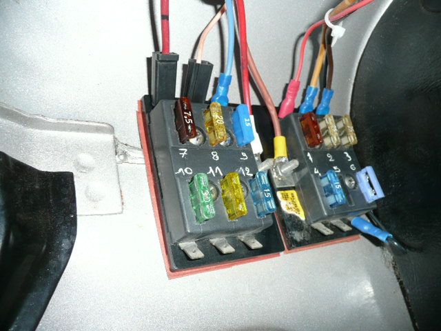

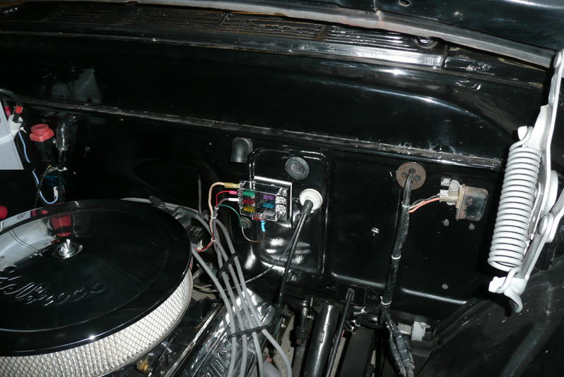

J'ai fini la reprise du faisceau electrique , semblait pas compliqué au départ (il n'y a pas grand chose sur un utilitaire de 60 ans ) mais rendu complexe par les modifications faites par le passé (donc démêler les fils ,rechercher qui fait quoi ,virer le surplus , regrouper les fils et protéger par des passe-cloisons ,reprendre les cosses douteuses ou fils abimés )
Plus le fait que la planche de bord ne se démonte pas (tout en fer et fait partie intégrante de la caisse , donc on passe les mains par le dessous et les ouvertures après démontage du compteur et de la boite à gants .Pas simple de travailler sur le dos sur le plancher avec les bras en l'air pour souder des cosses !

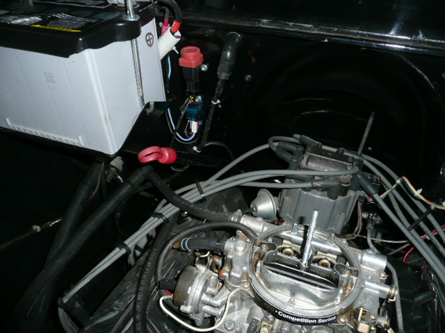

J'ai alimenté deux boitiers fusibles ACC et IGN sous le TB pour protéger les consommateurs et ajouté un relai.P1080611.JPG
Maintenant tout marche , feux ,commodos ,répétiteur clignotant au tableau ,charge batterie ,jauge carburant , et le faisceau à une tête propre ,plus de fils dans tous les sens et je me suis fait un crobart pour tout identifier :2 (14):
Plus que la température d'eau a revoir ,et un souci de montée en température d'une résistance-ballast en porcelaine ,mais j'ai posé la question sur un forum d'Américaines ,à priori je peux supprimer car j'ai un allumeur spécifique avec bobine HT intégrée .Donc un sujet de moins !
Et j'ai câblé au départ boite a fusible IGN un interrupteur pour sécuriser et alimenter séparément la pompe à essence electrique et surtout ajouté un contacteur à inertie qui provient d'une Megane à la casse
P1080608.JPG c'est le petit boitier rouge a droite de la batterie , il y a une bille de metal dedans et en cas de choc /accident ,il coupe automatiquement l'alimentation de la pompe pour protéger d'un incendie .On réarme en appuyant dessus ,

*Faisceau electrique totalement terminé ,la résistance ballast est supprimée et les derniers repiquages dans le compartiment moteur sous boite à fusibles P1080629.jpg
*j'ai montée la pompe à essence electrique genre Facett sous le châssis ,marche nickel ,je lui ai fait malgré tout une tôle par chaleur en alu la ligne d'échappement de droite passe à une quarantaine de cm

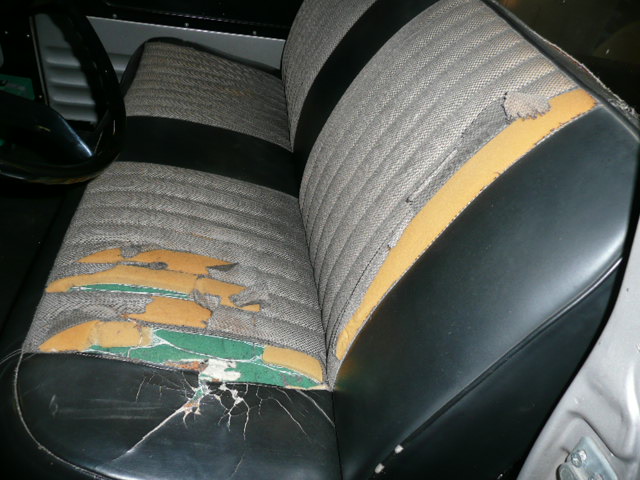

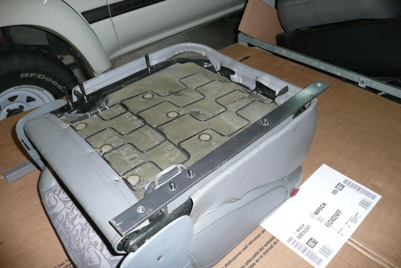

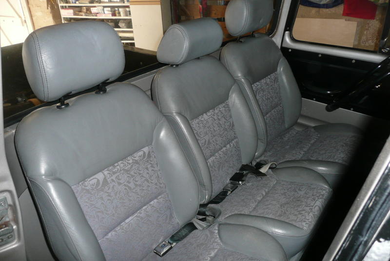

*ma banquette était défoncée : revetement déchiré , pas trop grave ,mais les ressorts et le rembourrage affaissés et avachis =pas top P1080615.JPG
Un coup de fil à un sellier du coin pour la refaire m'a vite refroidis =1.600,00 roros ...C'est sûr , c'est le prix du travail bien fait mais pas envisageable .
Une recherche sur les annonces du coin -coin pour une banquette à 3 places ,pas facile à trouver avec 145 cm de large (font tous 120 environ ).
Et il y a quelques jours le tilt sur une annonce : 3 sièges AR indépendants de pijot 806 semi -cuir "quick silver " à moins de 10 km de chez moi .

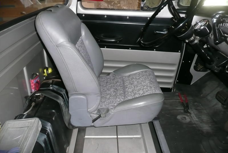

Je me dit :2 (13):: cuir + appuis -tête + reglages inclinaison indépendants + ils basculent (me donnent accès au réservoir essence qui est derrière ) + possibilité de mettre des vraies
ceintures 3 pts enrouleurs ,et le siège du milieu qui se rabat et fait tablette porte gobelets !
->Les trois font la largeur pile poil,et emmenés pour 60 euros avec les ceintures :2 (19):
-->démontage du socle d'origine ,mise en place de goujons + entretoise en tube carré et gros fer plat pour boulonner le tout sur une structure reprise sur les rails d'origine .
P1080625.jpgmontage à blanc ,et série de ferrures pour les deux autres sièges pour montage final :
Et voilà ,3 sièges semi -cuir pour 60 euros ,me reste à fixer sérieusement les enrouleurs pour mettre les trois points et supprimer les boucles des ventrales

Sympa avec les sièges et sans doute plus confortable que la banquette qui n'a aucun maintien latéral.

Très bonne idée les trois sièges indépendants. :agah::agah::agah:
