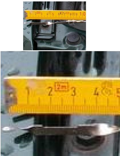

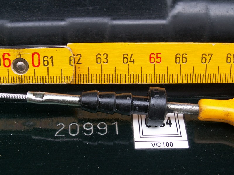

Fafa est-ce que tu pourrais prendre une photo de ta jauge (celle du patrol) à côté d un mètre qu(on puisse voir la longueur totale
Début de zone max et fin zone mini
Et quand tu mets 8.2l d'huile tu arrives où sur ta jauge ?
j'ai :2 (26): modèle de début 2001
et le maxi c'est au moins 5 mm au-dessus et pour le mini ????? no sais

Et pour une presque neuve (acheté chez fini l'an passé) ce sont les mêmes dimensions.

Merci Pierre, prompte réaction :enaccord8::enaccord8::enaccord8:
le mien est un 2001 qui a qq mois de + que celui de Pierre et je confirme les 5 à 7 mm au-dessus du maxi quand la vidange est faite (chez Nini) !
il est vrai que ça surprend la 1ère fois que tu regardes la jauge... :2 (15):
