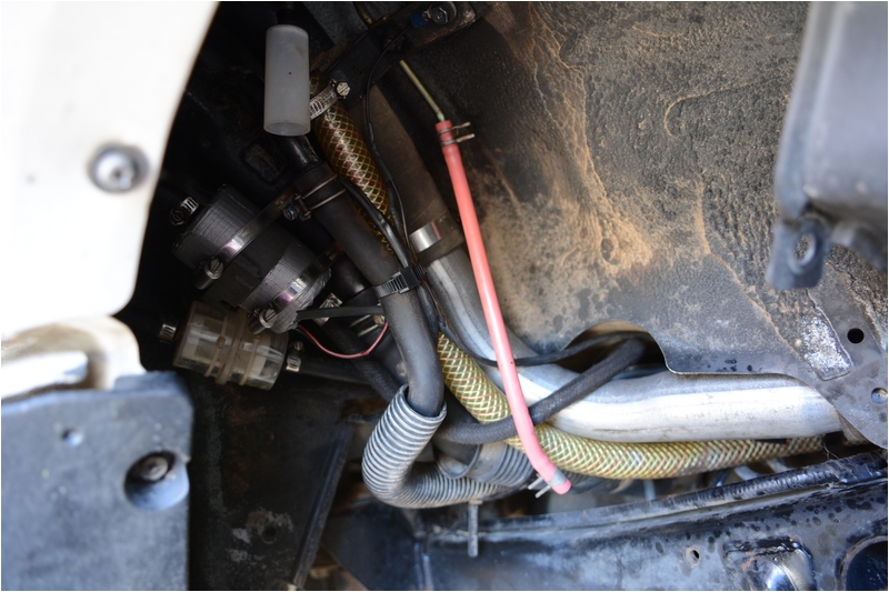

C'est plus ou moins accessible par le passage de roue. Il me semble qu'il faut retirer le cache en plastique qui "protège" la goulotte du réservoir. Il y a comme une espèce de petit filtre qui a du se chopper une merde. tu retires les durite qui y arrivent un coup de soufflette dedans et normalement ça devrait aller (ou comme un coup de bombe de dégraissant , j'avais que ça sous la main).
Voilà comme ça devient avec le temps et les sorties boueuses
On le voit mieux là une fois nettoyé (il y a un peu de monde à cause du réservoir supplémentaire)
