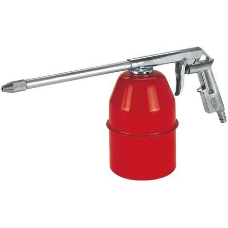

achat d'un pulverisateur sur coin coin et en avant
pour fluidifier l'huile tu la mélanges avec un peu de fuel et pulvérisation avec compresseur, c'est nickel.

Là je viens d'en remettre là où je n'avais pas pu en mettre le dernière fois car le pulvérisateur donné avec le bidon de 5l de WD40 est une grosse m...e les joints se sont bouffés et je me passais les doigts au WD40 au lieu du châssis. Là j'ai pris un pulvérisateur qu'on met sur le compresseur c'est top ça fait un brouillard comme l'aérosol mais beaucoup plus puissant et on en gaspille moins qu'avec un pulvérisateur de jardin ça passe vraiment partout en revanche faut y aller molo au niveau des freins

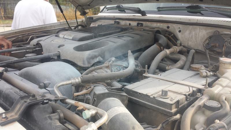

Ils ont repris le ferry hier soir et sont arrivés sur les côtes espagnoles ce matin dans les alentours de 3h. Puis les voilà partis pour la remontée de l'Espagne sauf que sur l'autoroute Olivier commence à sentir une odeur de brûlé..!!! Il s'arrête sur la bande d'arrêt d'urgence et là une fumée pas vraiment catholique s'échappe du capot :2 (20): En ouvrant le capot il aperçoit des flammes d'une dizaines de centimètre sur l'alternateur qu'il a pu stopper avec l’extincteur..!!! C'était moins une..!!!! Comme je l'ai dit dans l'un de mes paragraphes précédents, l'idée que les 4x4 ne supportent plus l'Espagne se concrétise :2 (15):
Ils sont actuellement à Valladolide à 600kms de Bordeaux..!! Pour le troll, l'aventure s'arrête ici, il reste en Espagne le temps de le réparer ou de le transférer à Bordeaux..!!
Olivier finit sa remontée en toy avec le frangin...
Voilà pour les dernières nouvelles pas vraiment glorieuses mais malgré cela ils en retiennent quand même un excellent séjour où ils ont pu s’épanouir et revenir avec d'excellents souvenirs..!!! Les reportages parleront d'eux mêmes :2 (26):
Je viens de récupérer une photo prise après avoir éteint le feu, après autopsie c'était le roulement côté poulie qui a grippé sûrement à cause de passages dans l'eau, la boue et notamment le dernier dans l'oued qui mène à la plage blanche avec de l'eau un un peu salée.
