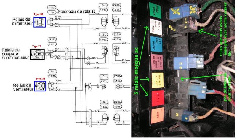

J'ai deux relais qui sont bleu, comment savoir c'est lequel. ?
tu peux préciser ta question ? et éventuellement nous mettre une photo
Bonsoir, me revoilà après un long déplacement, donc pour ce qui est des photos, à gauche voici mes deux relais de couleur bleu, comment savoir c'est lequel pour le klaxon, sachant que mon horloge et mon allume cigare fonctionne très bien :2:
à droite, voici le cache métallique qui recouvre les relais, comme on peut le constater, il est inscrit que le klaxon (korn en anglais qui signifie "une corne" en littéraire soit klaxon) est de couleur orange et non bleu...
Alors qui quoi ou comment fait quoi par qui ??? :2 (15)::2 (15):
car malheureusement toujours pas de klaxon sur mon gros...
ROCK'N'TROLL
D'accord...donc je peux laisser tomber les deux bleu qui d'après ta photo n1 sont la clim et le ventilateur ?
Et que signifie donc AC ??
Bon, d'accord merci. Et le klaxon dans l'histoire ?
Ca serait le orange ?
Horn, oui le plus vers l'habitacle d'après mes docs
