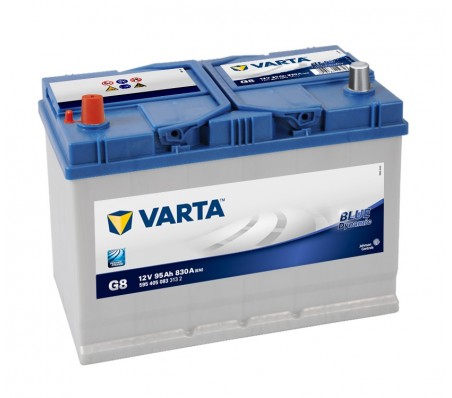

BATTERIE VARTA BLUE DYNAMIC G8
Par contre, pour la G8, je crois qu'elle ne correspond pas.

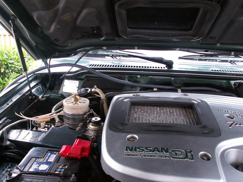

Sur la mienne, les plots ne sont pas sur le devant mais derrière.
Voilà la photo de Pierre, ma batterie est positionnée idem.:2 (1):

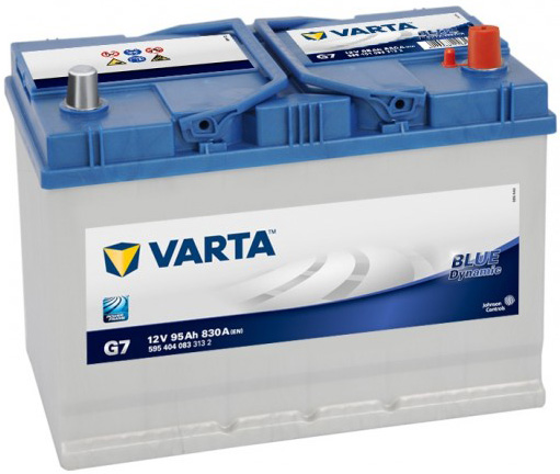

Prends la G7 c'est la même avec le + à droite
La G8 c'est pour sa batterie auxiliaire la G7 c'est la batterie principale.
En relisant le post les références des batteries sont inversées par rapport aux photos.

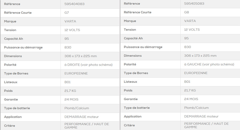

Je viens de consulter à nouveau le site proposé et j'ai trouvé la G7 qui correspondrait mieux (pour la position du pole +).
Comparatif entre G8 et G7 :
Modifié par piersophie71
La seule différence entre la G7 et la G8 est la position du +
Sur certains véhicules comme le HDJ 80 il te faut 2 batteries : une avec le + à droite et l'autre avec le + à gauche c'est la conception d'origine qui est comme ça.
Sur le mien j'ai mis les plots de la batterie aux côté vase d'expansion comme ça j'ai la même batterie que le moteur

C'est pas compatible ça pour une batterie principale il te faut impérativement le + à droite, tu peux essayer les centres auto dès fois ils ont du Varta. Si tu demandes un bac D31 tu seras sûr d'avoir la bonne batterie en terme de dimensions et de position du +.
Sur Chalon tu as des centres auto (Feurouge et sudauto) pour ne pas les citer ils font les batteries Varta et la pose tu peux tenter le coup.
En centre auto, prendre si possible une batterie à tête plate plutôt qu'à plots encaissés (les plus vendues).
La batterie plate (comme Varta ou Optima) permet ultérieurement de poser une platine à fusibles sur le + de la batterie pour y tirer des accessoires.
