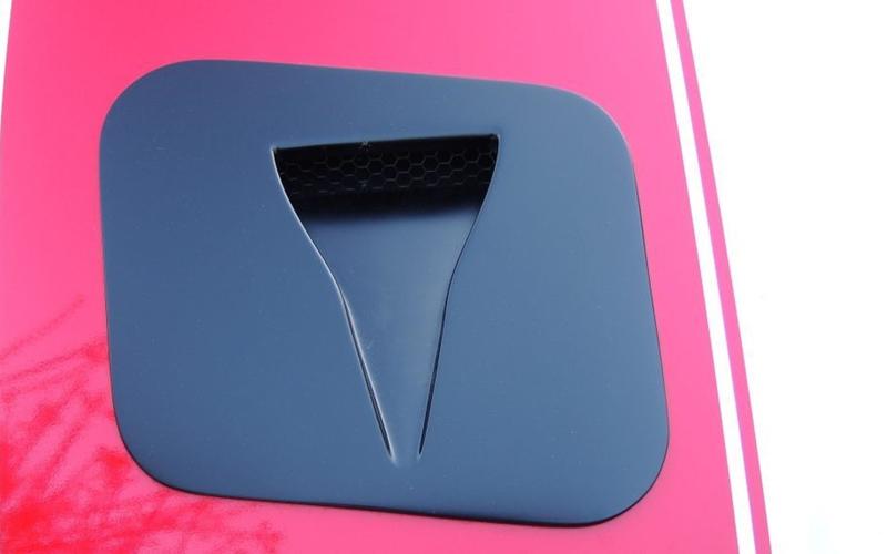

La discussion "pilotes privés" est assez pointue pour qu'on phosphore sur une adpatation Patrol Y60 de l'écope NACA (prise inversée).
En commençant par coller des brins de laine pour étudier les turbulences aérodynamiques du capot et une loupe pour détecter les moustiques collés :2 (23):
Le fond arrière de capot et l'auvent où sont d'ordinaire les prises d'air chauffage-ventilation intérieure, est une zone de surpression. Il faut donc que l'air chaud écopé à l'intérieur du capot vainque la surpression extérieure dès qu'on roule.
Resterait entière la question de l'encombrement intérieur de la prise d'air chaud en un endroit réputé exigu. Les crevés annulent cette contrainte.

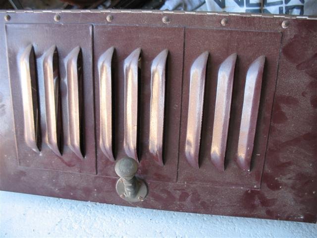

Il y a un tolier qui ne fait que ça en Allemagne :2 (14):
Exemple sur un capot de cyclecar :
Exemple de crevés de 17cm sur tole rapportée :

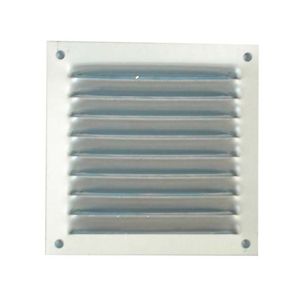

ou prendre les aérateurs latéraux des Range
L'autre jour, le lien Ebay ne marchait pas mais aujourd'hui j'ai pu accéder au produit.
Ces aérateurs sont esthétiques en paire et la vérité est sans doute par là.
