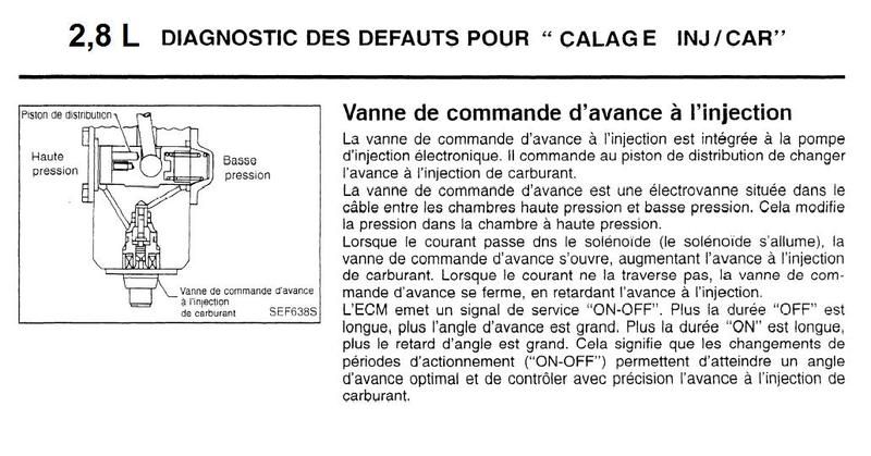

l'ECM enregistre les tr/mn, la température du LDR, la levée de l'aiguille de l'injecteur n°1, etc ...
Quand tu branches en direct tu mets le piston d'avance en pleine avance et oui c'est étrange que le bruit cesse ?!

Normalement c'est un peu de gasole avant le pmh pour "amorcer" l'explosion et juste après le reste et cette avance varie avec la vitesse de rotation
Le problème est que si je branche l’électrovanne et donc que je mets de l'avance, il ne claque plus, le ralenti est nickel, mais en accélérant ça fume très blanc et a du mal à prendre les tours. Et lorsque je la débranche le moteur tourne bien sans fumer mais claque très violemment
Alors peut être y a t-il un juste milieu à trouver d'avance à l'injection mais comment ? L'avance ne se fait bien que moteur froid en plus ?
Apparemment si j'ai bien compris ce qu'il y a dans la photo que Pierre a mis, c'est l'électrovanne qui merdouille car l'avance ou le retard se fait en fonction du signal qu'elle reçoit (plus ou moins long). Mais je doute qu'elle soit changeable ou réparable.
