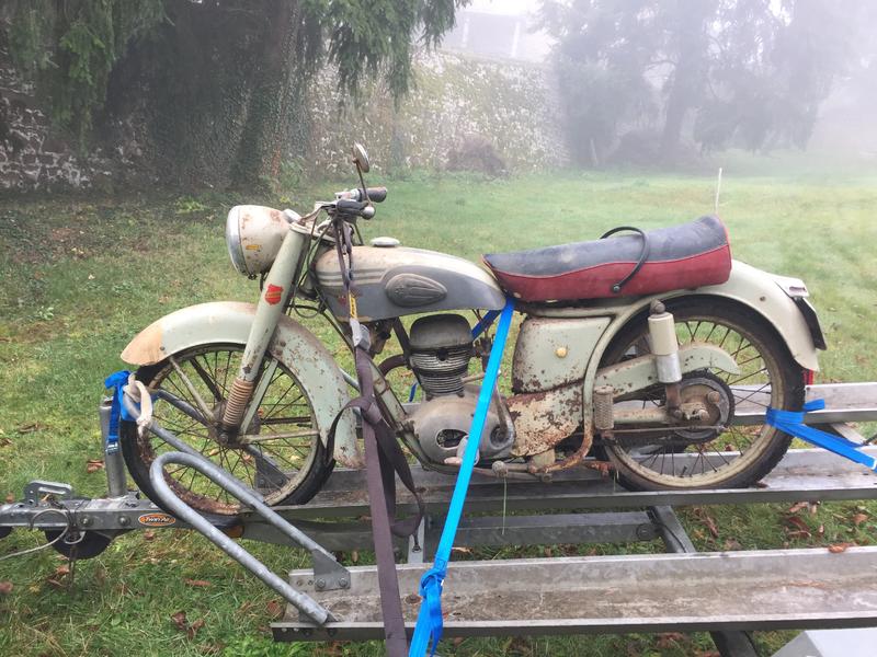

Mais si tu n'as qu'une remorque normale, ce n'est pas un problème (je les ai toujours transportées dans une remorque standard)
Tu bloques la fourche (pour mes cross, c'était un bidon d'essence, pour les route, un bidon plastique plus petit mais comme plus rigide, pas vraiment besoin) et tu sangles chaque coté du guidon, à chaque coté de la remorque (avec 2 sangles différentes donc). une sur la roue avant pour éviter le mouvement Av/Ar, et à l'arrière, un tour mort autour du bras os, et le tour est joué :2 (26):.
Plusieurs km sur autoroute comme ça, et pas de souci. Au début, quand j'avais peur, je calais la roue avant pour ne pas qu'elle bouge de droite à gauche, je me suis rendu compte ensuite que ce n'était pas la peine.
Si tu bloques bien tes suspensions, aucun souci.

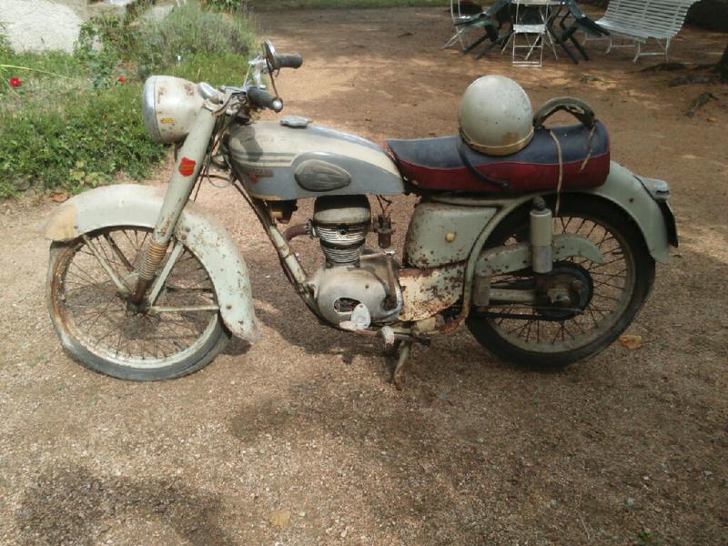

Pour ceux que ça intéresse, un photo de la moto transportée :
Certes, il y a du travail.

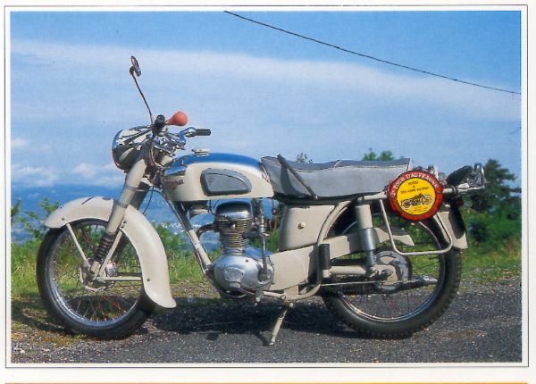

Une fois remise en état, elle va ressembler à celle-là :
en 57 il y avait déjà ce type de selle ?
d'après mon père, c'était une option
J'avais 10 ans à cette époque là et je confirme qu'il y avait bien ces selles bi-places, au moins chez Peugeot ! maintenant option ou pas, je ne sais pas !!
Elle a l'air complète , à part le flitre a air
C'est dans les dernières ,elle a le bras oscillant à l'AR , les premières avaient un cadre fixe et la roue fixée sur les amortisseurs, et les toutes dernières le moteur "super sport":2 (14):sur ce même cadre
Bonne pétoire simple à entretenir ,
Sur ta photo la petite plaque alu d'accès à l'allumage est devissée, c'est un volant magnétique tu verras Motobec a fait un truc sympa et assez rare le volant magnétique est monté à l'envers (le voile du volant côté moteur , et l'ouverture côté extérieur )donc tu règles les rupteurs par cette trappe , et en retirant le carter moteur , dessus sont fixées et directement accessibles les bobines allumage et eclairage ,le condensateur et les rupteurs donc pas besoin d'extracteur le Novi reste en place calé sur le vilebrequin !

Elle a l'air complète, à part le filtre à air
C'est dans les dernières, elle a le bras oscillant à l'AR, les premières avaient un cadre fixe et la roue fixée sur les amortisseurs, et les toutes dernières le moteur "super sport" :2 (14): sur ce même cadre
Sur ta photo la petite plaque alu d'accès à l'allumage est dévissée, c'est un volant magnétique, tu verras Motobec a fait un truc sympa et assez rare le volant magnétique est monté à l'envers (le voile du volant côté moteur et l'ouverture côté extérieur) donc tu règles les rupteurs par cette trappe et en retirant le carter moteur, dessus sont fixées et directement accessibles les bobines allumage et éclairage, le condensateur et les rupteurs donc pas besoin d'extracteur le Novi reste en place calé sur le vilebrequin !
Phil
Il manque effectivement le filtre à air et la bougie (+ son fil)
Je ne sais pas pourquoi mon père avait démonté ça et il ne sait plus où il les a rangés
Du coup, le moteur est bloqué
Pour le moment, j'ai rempli le cylindre de lockheed de frein pour essayer de le débloquer sans avoir à le démonter.
Je vois que tu connais bien cette moto. Je vais donc pouvoir compter sur toi pour avoir des infos pour la restauration ...

il y a une boite de vitesses ? je ne vois pas le sélecteur
On voit une petite pédale qui ressemble plus à une pédale de frein qu'a un sélecteur.
Le négatif est à l'envers.....:2 (20):
oui, 4 vitesses
Le sélecteur est à droite
Oui le sélecteur est à droite sur ce moteur
c'est un double branche : tu appuies sur l'avant du sélecteur pour passer les rapports, c'est une bv 4 vitesses, et tu appuies au talon sur l'arrière du sélecteur pour rentrer les rapports, le point mort est tout en haut
François, j'ai vu qu'il manquait la bougie en plus de la plaque de visite ouverte, c'est pour ça que j'ai évoqué l'allumage :2 (14):
sinon j'ai eu deux machines de ce type quand j'étais gamin, je dois avoir des photos ....
pas de souci si je peux t'aider, ce sera de mémoire !
le cylindre est réalésable si le grippage a laissé des marques
[ATTACH=CONFIG]133731[/ATTACH]
[ATTACH=CONFIG]133732[/ATTACH]
