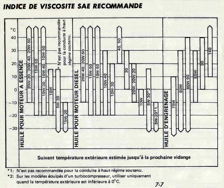

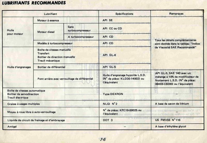

voila on m'a dit que l'huile de boite de vitesses, de transfert et celle des ponts sont les mêmes (75w90) est-ce vrai ?
et dernière question, pour l'huile des freins et d'embrayage on me conseille de la DOT 3 car la DOT 4 est plus corrosive et peut nuire aux joints et flexibles (même si elle résiste mieux aux fortes températures)

alors je ne sais pas si c'est la même que pour un y60, à confirmer donc par un pro du site mais voici ce que m'à annoncé nini pour le miens:
BV: MTXZ sport 80W90 gl4
BT: tematic D fluid 75W90 gl4
pont: diff fluid 80W90 gl5 (j'ai un bloc dif et pas glissement limité)
pour le liquide de frein, mon oncle qui est garagiste m'à dit que les 2 était complètement miscibles, et il ne m'à pas parlé de corrosion supplémentaire, à confirmer par des spécialistes 4x4.
si ça a pu t'aider, reste à attendre la confirmation de la compatibilité entre y60 et 160
cool merci de vos réponse aussi rapides ! je vais me chercher tout ça cette après midi :sm36:
Comme le dit Pierre, pour les freins, DOT 3 ou DOT 4, pas de problème
Pour l'huile : 80W90 API GL4 pour les boites vitesses et transfert
Pour les ponts 80w90 API GL4 ou API GL5, peu importe, mais autant mettre la même, ça limite le nombre de bidons entamés
Mais attention au différentiel arrière. Il faut d'abord t'assurer qu'il n'a pas de glissement limité.
Si il y en a un, il faudra ajouter un additif pour Glissement Limité. sinon il ne va pas aimer
justement à l'arrière j 'ai un pont à glissement limité !! du coup quelle huile utiliser ?:vieux-smiley:

dans la boite de transfert, 80w90 API GL4
de la 75W80 eventuellement dans les BT des RD28 (puisque c'est une chaine)

Tu peux car la BT est à pignons sans synchros
attention, pas dans la BV
Dans un 160, il faut de la 80w90 API GL4
surtout pas de la GL5
et enplus, dans un fiff avec un GL, il faut de l'huile spécial GL, ou ajouter un additif dans l'huile.
sinon, dns un pont, tu peux mettre de la GL5, puisqu'il n'y a pas de synchro en laiton

Eh non, l’additif GL5 bouffe le bronze des synchro
Partout où il y a des bagues en bronze, il faut de la GL4
