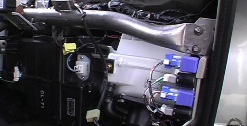

il y a un rupteur derrière la boite à gant .. c'est là qu'il faut provoquer un choc.
il y en a deux sur le 3.0 les "ronds"
