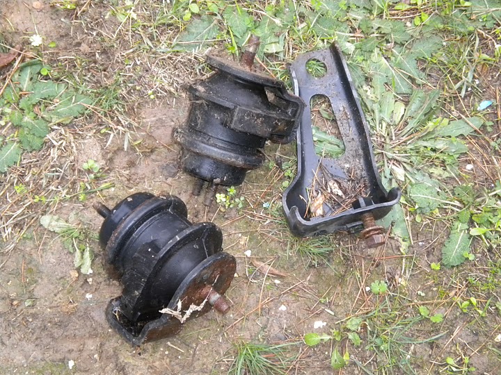

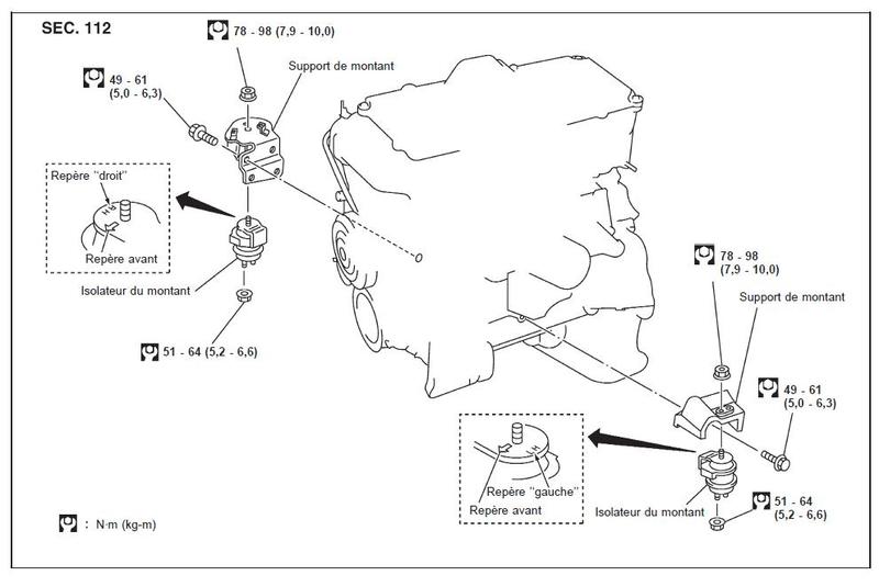

toujours pas de troll ils ont le moteur mais pas les supports moteurs correspondants et il semblerait que ceux de l'ancien ne vont pas avec le nouveau :2 (10): toujours en attenttttte!!!!
j'espère au moins que c'est la bonne cylindrée pour le moteur à savoir un 3.0l et non pas un 2.8l qu'ils ont pris :2 (15): bizarre cette histoire de supports moteur :2 (18)::2 (18):
d'accord avec toi c'est bizarre cette histoire de support moteur si ils remettent le même comme ils devraient ça ne devrait pas poser de problème !! je serais toi je demanderais à le voir ce moteur avant qu'ils te le mettent en place car à mon avis c'est une autre cylindrée qu'ils essaient de re fourguer .....
