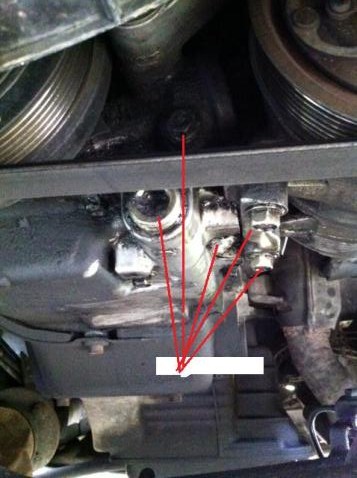

Par contre il me faudrait une photo de l'autre fuite ou mieux la décrire, est-ce à hauteur de la courroie ?

Pour le petit bouchon il suinte à mi-hauteur du moteur je pense que oui ce serait plus ou moins à la courroie si je ne me trompe pas

le bouchon c'est celui-là
oui le gros a gauche
ce n'est rien et presque tous les 3.0 ont cette fuite ! il bouche le canal d'aspiration de la pompe à huile enfin la partie percée pour l'usinage
Le mien fuit un peu là depuis 16 ans
