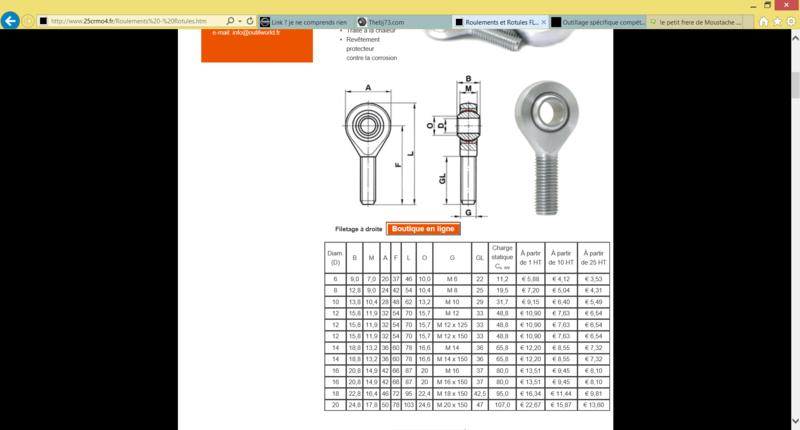

Cependant je voulais avoir vos avis concernant les rotules Uniball et le diamètre des tubes pour la fabrication des tirants
J'ai trouvé un site plutôt sympa, je vous mets quelques photos du site pour le choix des rotules, agrandisseur d'angle et douille filetée à souder sur tubes
A votre avis, des rotules avec un OEIL de 10 voire 12 mm de diamètre est suffisant ?

Des rotuless ballistic, fabrication chez les ricains, seraient peut-être plus adaptées ? les rotules agricoles prennent vite du jeu.

Ce ne sont pas des rotules agricoles, ils sont spécialisés dans l'automobile
Je garde le même empattement mais tirants plus longs et je le coupe en deux niveau carrosserie
Niveau moteur, TGV et AAC de Baroud feront bien l'affaire
Les rotules "agricoles" ne sont pas de mauvaise qualité, par contre elles sont soumises à de très gros efforts de traction et dans un environnement abrasif
Je ne pense pas que se soit des rotules agricoles
voici le lien, vous me direz ce que vous en pensez
Rotules de compétition et accessoires - OUTILWORLD

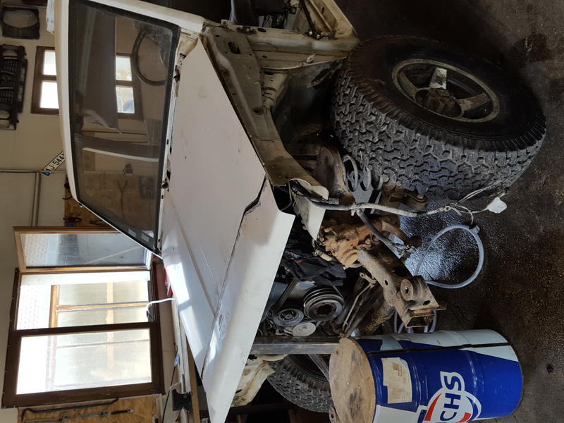

Ca y est le patrol est arrivé samedi :2 (15):
Allez on fait chauffer la disqueuse :2 (4):
sauvage ! :)
il avait pas l'air si mal
Il était bien pourri au niveau des ailes arriere et puis je voulais je voulais essayer de me faire un proto

Les rotules Uniball ou balistique, les deux sont utilisées sur des protos.

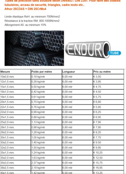

Pour tes tirants, on en parle sur un autre post, aurélien expliquait qu'il y a plusieurs sortes d'acier, un tirant ne se fait pas avec n'importe lequel.

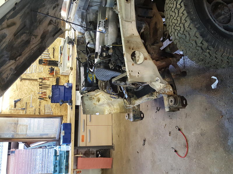

Fini à 1h du matin, lol, bien avancé sur le trol
Dépose complète du système de freinage pour tout reprendre correctement avec du cuivre neuf

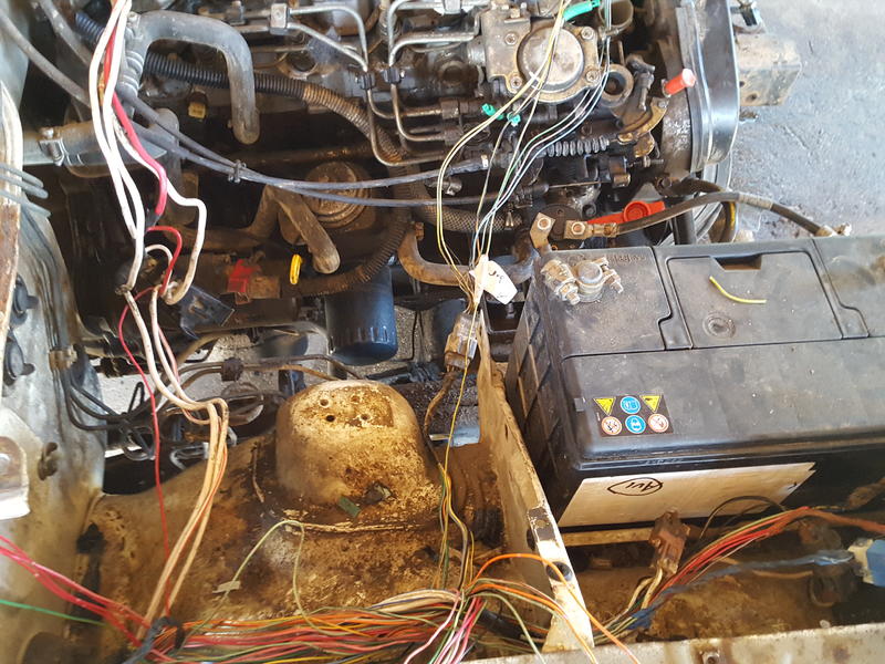

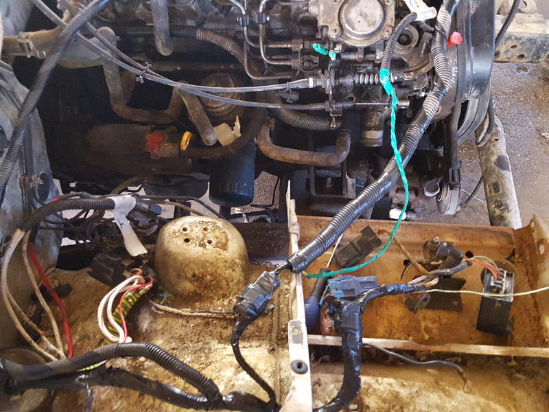

Débranchement complet du faisceau moteur et habitacle pour TOUT TOUT alléger, je ne garde que les accessoires (feux cligno, chauffage, compte-tours, jauge) sinon tout le reste ça vire
Découpe du capot d'un petit morceau de 18 cm, c'est exactement la dimensions du raccourcissement avant, lol
Dépouillement du faisceau
Voila fini reste plus qu'à mettre de la gaine annelée autour du faisceau

Refaire le faisceau, c'est le genre de truc qu'on voudrait bien faire aussi sur nos restau', je pense que ça nous éviterait de nombreux soucis :)

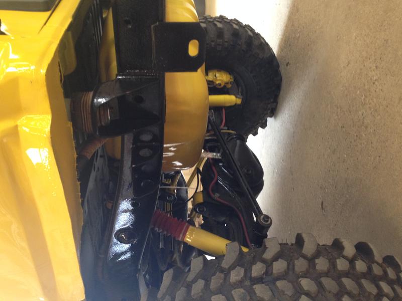

Voici mon ancien joujou :2 (17):

Bien sympa ton ancien troll
Merci alex12r ;)
ça lui faisait combien de réhausse + body ?
PNEU Sylverstone en 35/11.5/15 rehausse de 10 et body de 5, entièrement rénové par mes soins pendant 8 mois de A à Z comme origine sauf rehausse et pneu
Ouai, vraiment chouette, ça devais déjà bien marché!

Pour les tirants je vais opter pour du tube en 40MM EXT et 30MM INT, rotules coté chassis en diametre 20
Environ 1M20 pour les AR INF ET 1M pour les SUP
ET environ 1M OU 1M20 a l'avant INF et 80 pour les SUP
Qu'en pensez vous pour mes tirants?
