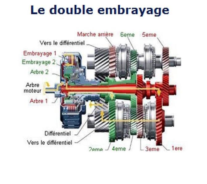

Aurélien tu es certain que cette voiture a une VRAIE boite auto avec convertisseur de couple ? ce n'est pas une DSG (boite robotisée) avec deux disques d'embrayage : un pour les vitesses paires et l'autre pour les impaires ?

Je suis d'accord avec toi Pierre qu'il ne faut pas confondre les boites auto et les robotisées, mais pour les efforts de traction il faut regarder la résistance au roulement. Le cayenne ou le troll n'ont pas tiré tout le poids de l'avion car en supposant le sol horizontal ils n'ont qu'à vaincre les résistances de frottement dans les roulements des trains. Quand je déplace à la main le 61 qui fait 2.6t la force que je produis avec mes jambes n'est pas de 2.6t elle est juste supérieure aux résistances de la transmission des moyeux et des frottements pneus route.
