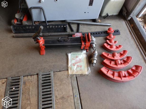

J'aurais trouvé un Virax à 550€ complète (jusqu’à 50x60), pas loin de chez moi.
[ATTACH=CONFIG]137648[/ATTACH]

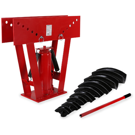

Alors, j'ai fouiné, et trouvé du chinois du genre
[ATTACH=CONFIG]137649[/ATTACH]
Deux marques surtout "VARAN" et "EBERTH" sur un site sérieux pour moins de 200€ (neuf et 16T), il paraitrait que, avec les formes bien graissée, ça marche très bien.

bonjour je suis plombier chauffagiste rien de tel qu'une bonne Virax ou une Mingori
l'autre chinoise attention au tube que tu vas prendre t3 tube sans soudure (tube étiré)
ne pas prendre du tube de chauffage voila bonne journée;)
Mingori c'est le top du top
Virax c'est pareil

Les différences que je vois pour les chinois, c'est que c'est Mer*ique pour mettre/enlever le tuyau (enfin à 1ere vue)
Après, je pense qu'à 16T il va plier le tuyau quand même :2 (15):

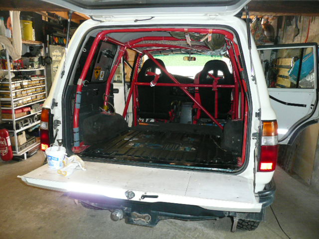

je me suis fait la main en cintrant d'abord des "U" pour protéger les phares, puis des PC et enfin des arceaux
Là c'est celui de mon 80, c'est pas un usage compet, j'ai préservé l'habitabilité (je peux mettre mon aménagement raid + réservoir additionnel et aussi le repasser en "civil" avec sa banquette AR, ça passe nickel)
Bon je n'ai pas les compétences pour faire des calculs d'ingénieurs sur les efforts ni celles d'un tuyauteur chauffagiste professionnel pour calculer les rayons mais je me suis inspiré de réalisations du commerce en usage "loisir". Il y a certainement mieux, j'en conviens ...
Pour faire mes courbes, j'ai simplement tracé et découpé des gabarits dans des cartons rigides mis à plat et scotchés entre eux pour faire un panneau qui puisse entrer à son emplacement précis, puis mis chaque gabarit au sol et la Mingori dessus. Un repère au centre du gabarit et au centre de mon tube et je marque le tube à son centre sur la matrice du premier coude et je cintre le premier coude pile au dessus du gabarit pour respecter l'angle (attention, quand on relâche le vérin le tube se rétracte un peu, il faut cintrer un poil plus). Ensuite, mes repères de milieu gabarit et milieu tube en face, selon que je dépasse ou suis en retrait de mon gabarit je décale le centre de mon 2eme cintre pour corriger et tomber bon. Après je n'ai plus qu'à cintrer légèrement chaque jambe pour suivre la ligne de caisse, couper à la bonne longueur et souder sur des platines ...
Celui là c'est le dernier que j'ai fait en 2000.

Ton arceau était solidaire de la caisse ? Pas du châssis ? (je comprends que cela doit être inconduisible à vitesse normale).

Du coup, la Virax n'a pas la matrice pour cintrer du 50 mm donc, je ne vais pas la prendre.

Ton arceau était solidaire de la caisse ? Pas du châssis ? .
Oui ;il est solidaire de la caisse par vissage des platines .
Il n'y a pas d'incidence sur la conduite :2 (14):
